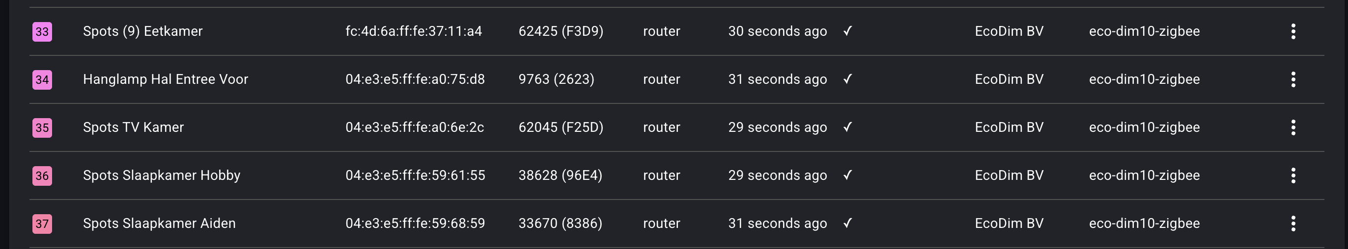

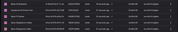

Ok, dan zal het echt iets anders zijn met dat zigbee, m’n zwave en wifi apparaten schakelen goed, enkel zigbee niet. Heb net alle stroom eraf gehaald zodat het netwerk opnieuw kan opbouwen. Mogelijk werkt het over een paar uurtjes weer. Ik merk wel dat zodra ik nieuwe zigbee apparaten aan het systeem ga koppelen (en ik de stroom eraf moet halen) het daarna soms niet meer fatsoenlijk werkt. Het lijkt erop dat het zigbee netwerk dan de kluts kwijt is en zich mogelijk opnieuw moet opbouwen. Geen idee. Heb net weer twee ecodimmers.10 kunnen koppelen zonder issues maar aan/uit schakelen ho maar, lijkt erop dat het hele zigbee netwerk niet fatsoenlijk werkt. Als voorbeeld hier een paar zigbee apparaten welk zich gewoon melden maar welke ik niet kan bedienen, dan krijg ik een timeout error 10000ms.
