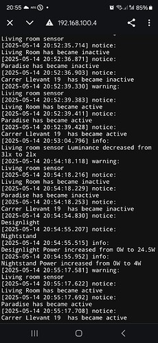

Hier kun je (soms) zien wat de lamp aanstuurde:
Ik zou het volgende eens proberen:
Installeer de Audit app, om te kunnen achterhalen wát nu je lampen eigenlijk aan/uit zet vanuit Homey.

Dank je wel voor deze opties. Hoe kan ik de Audit app laten werken? Hoe zorg ik dat ik daar wat uit kan lezen?
De Audit app werkt geheel vanzelf.
Hier een uitleg over hoe je de logs kunt inzien zonder het (voor nu te ver gaande) “Betterstack” gedeelte:
https://community.homey.app/t/app-pro-audit-adds-logging-and-tracing-to-your-homey-pro-and-integrates-into-third-party-systems/101554/98
kijk ook eens bij de eigenschappen van de lampen, daar staan ook logs. Al bevatten ze soms/vaak totaal onbruikbare info:
