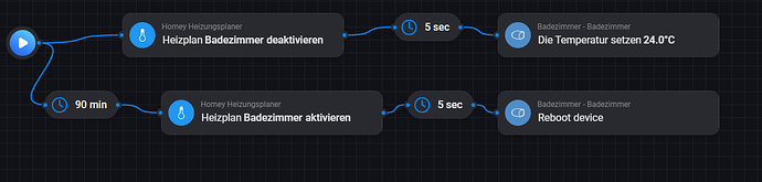

mal ne Frage - wie macht ihr das wenn ihr manuell per Sprachsteuerung die Temp. ändern wollt.
Ich geh über Google und lege den Flow in einen persönlichen Ablauf - damit es einfacher ist.
Also z.B. man ausserhalb der im Heizungsplan festgelegten Nutzungszeit mal Duschen oder Baden will?
Also bei mir ist das TRV am Tage auf 19,5C°, in der Nutzungszeit auf 24C° gestellt.
Ich will also fix mal auf 24C° stellen.
Dann nutze ich den Flow und Sprachbefehl “Badezimmer warm”. Das begreift jeder :sunglasses: und funktioniert auch. Nach 90m geht es wieder in den normalen Plan. Der Wert 24C° wird mit 19,5C° überschrieben.
Nur das Rückstellen wieder in den Heizungsplan funktioniert nicht.
Homey stellt das TRV richtig auf 19,5C° - steht so in homey wie auch in der Shelly-APP.
Nur die Heizung ist weiter auf volle Pulle heiß. Auch das manuelle stellen in der Shelly-App bringt nix.
Erst ein Reboot des TRV schafft Abhilfe - ist schon komisch oder??
Wie macht Ihr sowas ??
“Badezimmer warm” :
Ich habe als Zwischenlösung erstmal nach der Aktivierung des Heizplanes einen reboot des TRVs drangehängt - mal sehen ob das heute Abend klappt.

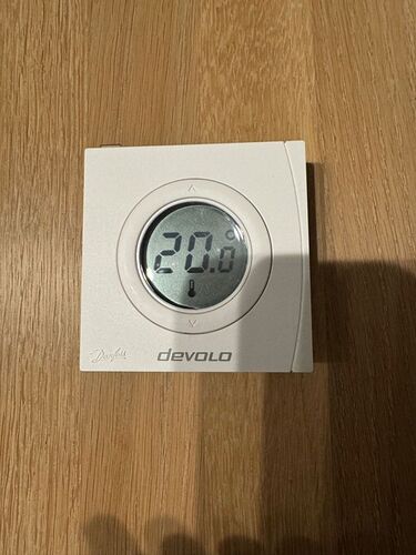

Such mal in Kleinanzeigen. Devolo ist zwar pleite, aber das Wandthermostat ist mit Homey kompatibel. Gibt es vermutlich nur noch gebraucht.
Ach deswegen gibt’s die nirgendwo… Was ist denn mit dem baugleichen danfoss? Habe ich auch nirgends gefunden?
Die Dinger sind im Prinzip identisch, wobei der Danfoss das Derivat des Devolo ist. Von Danfoss kommt ergo auch nichts mehr.
Ihr könnt auch nach Schwaiger ZHD01 suchen. Das ist ebenfalls baugleich und bei mir hab ich 4 Stück davon im Einsatz mit Homey und Danfoss-App.
interessant …schade, dass es hier scheinbar keine “günstigen” alternativen gibt, habe mir jetzt 2 devolos auf kleinanzeigen ergattert, danke für den Tipp @Untertaker!!!
Die Teile in der “Homey Kaufberatung” jenseits der 200 Euro sind zwar hübsch (diese Nest Dinger) aber so einen Preis sehe ich echt nicht ein…
so der erste Devolo ist angekommen, super Teil ;D

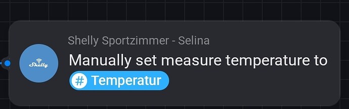

habe ihn auch schon eingebunden aber ich habe eine Frage, wie kann ich nun einstellen, dass die TVRs weiterheizen bis die Temperatur gemessen am Devolo erreicht ist und nicht an den Internen fühlern der TVRs ?
Welche TRV’s hast du denn ?
Können die eine externe Temperatur überhaupt verarbeiten ? Wenn du die Shellys benutzt, ist das die Lösung:
Shelly TRV BLU
Shelly TRV Wlan
