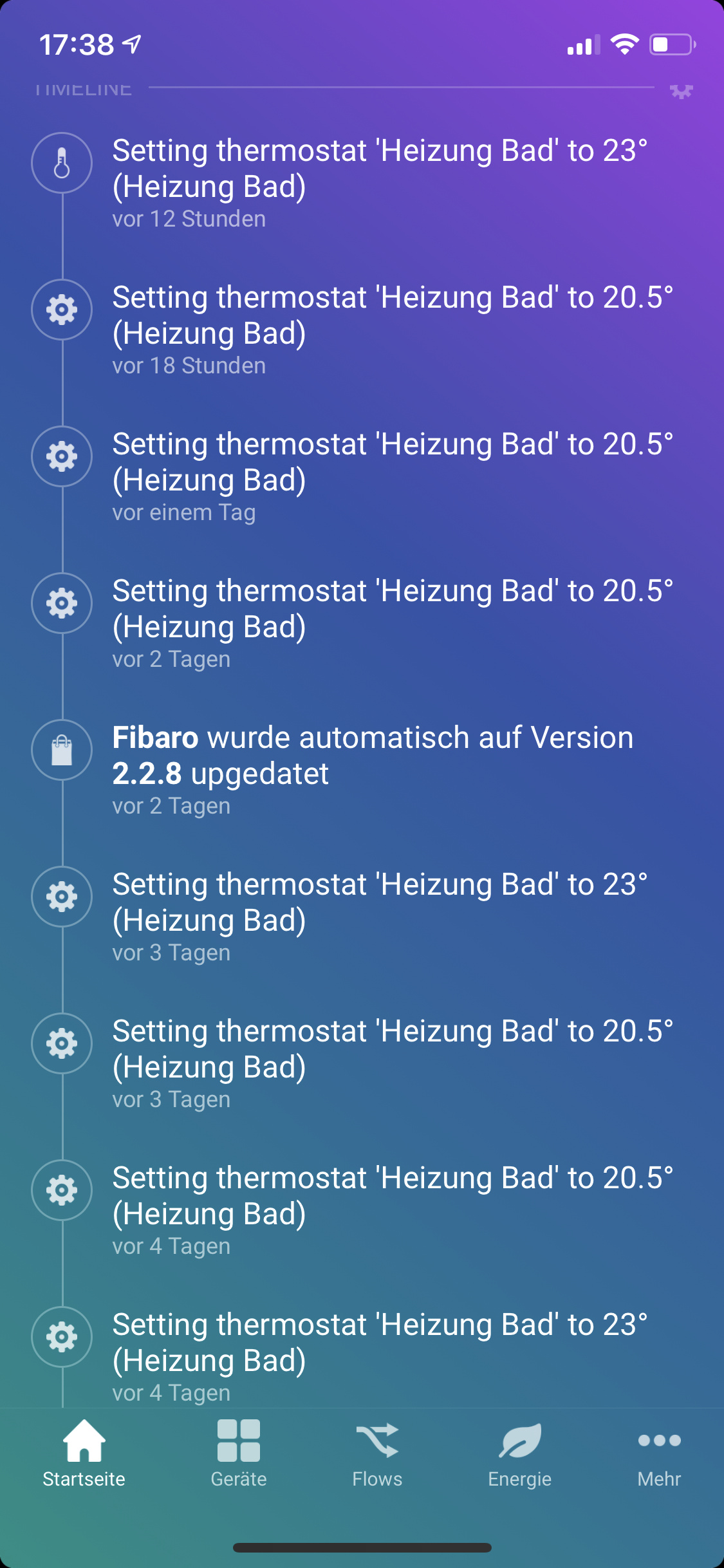

Ich habe nur fürs Bad einen Plan - täglich um 0530 Heizung auf 23° - und um 0630 wieder auf 20,5° bis zum nächsten Tag --> Fertig!
Aber entweder schaltet er um 0530 nicht auf 23 oder aber er schaltet auf 23, aber um 0630 nicht wieder zurück! :roll_eyes:

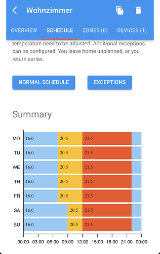

Nur mal zur Sicherheit - sieht bei dir das auch so aus bei einem Plan?
Bis auf das ich mehr Zeiten habe ja.
Hast Du auch Gräte bzw. Zonen dem Plan zugeordnet?
Also Zone nicht, aber ein Gerät - nämlich das Thermostat im Bad.
Generell zum Verständnis lese ich es aber schon korrekt oder - also in deinem Fall jetzt
Montags übernimmt er die letzte Temperatur von Sonntag (16°) - setzt dann um 07:00 auf 20,5° und um 12:00 auf 21,5°. Das bleibt dann, bis um 22:00 Uhr, wo er wieder auf 16° heruntersetzt?
Passt, habe bei mir auch nur Geräte angegeben.
Genau so.
