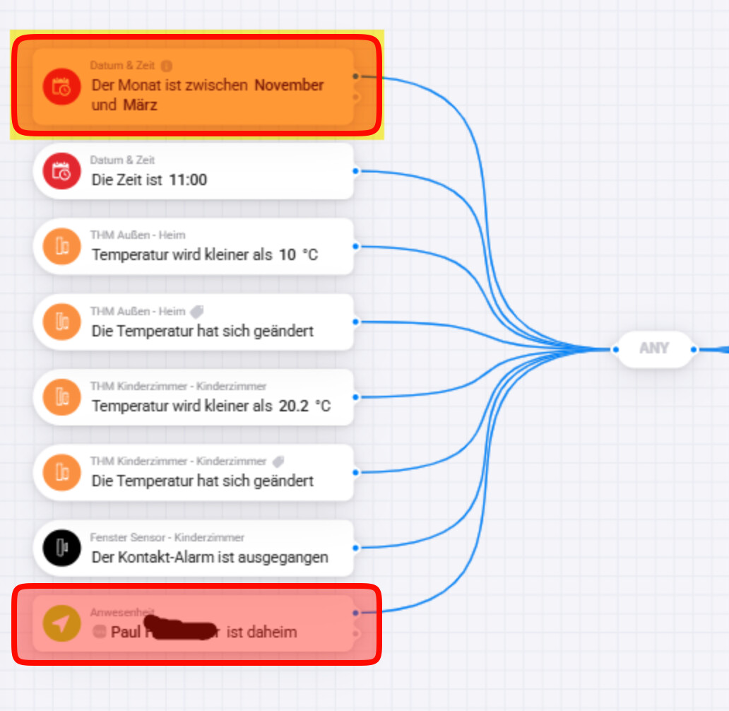

ich hab einen AdvancedFlow fĂŒr eine Heizungssteuerung in einem Raum.
KurzerklÀrung:
Ein Heizplan soll aktiviert werden
  • tĂ€glich um 11 Uhr
  • Zwischen November und MĂ€rz
Deaktiviert soll er werden:
  • tĂ€glich um 20:30 Uhr
-Zwischen MĂ€rz und November
Nun die Frage: Beißt sich das (Zeitraum/Zeit) beim jeweiligen aktivieren/deaktivieren ?
Beispiel:
Was wenn am 1. November / 20:30 Uhr ein Trigger kommt der den Heizplan aktiviert (aus dem oberen Flow)
Der untere Flow sagt ja aber deaktiviere den Heizplan um 20:30 Uhr
Ist es hier besser z.B. beim unteren Flow anstatt 20:30 Uhr als Trigger 20:35 Uhr zu setzen ?
Oder sonstige Verbesserungen am Flow ?
P.S.: Stört euch nicht an den unterschiedlichen Zeiten in den bedingungen; die sind nur zum Testen :wink:

Im unteren Flow verwendest Du auch die Der Monat ist
 als Wenn
 Flow Karte.
Anstelle dieser beiden Karten
kann man auch folgende Karte verwenden:
Keine Und
 Flow Karten als Wenn
 Flow Karten verwenden
Uuuuppssss
 gar nicht bemerkt :face_with_peeking_eye: :sweat_smile:

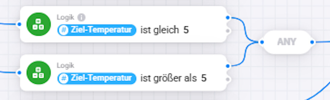

Ok. Ist aber eh obsolet. Ich dachte ich könnte so prĂŒfen ob die Zieltemperatur am TRV an sich auf <>5°C steht.
Aber vielen Dank
Ahhhh
 ich hab nen Weg fĂŒr das auslesen der aktuell eingestellten Soll-Temp am Thermostat gefunden.
Bin da anfangs etwas verwzeifelt weil ich es mit einem einfachen Flow versucht hab. Da gibt es aber die Karte “FĂŒhre Script aus und gib Nummer zurĂŒck” nicht
Die Ziel- bzw. Solltemperatur liegt doch als Tag vor, warum willst Du sie extra auslesen und in eine Variable schreiben?
Selbst wenn die Ziel-/Solltemperatur nicht vorliegen wĂŒrde, dann wĂ€re folgender Flow doch viel einfacher:
:thinking: Ich hab sie nicht gefunden.
Also DIESE Zieltemperatur die mir beim TRV als Parameter angegeben werden ist die Zieltemperatur die z.B. aus einem Heizplan gesetzt wird.
Ich wollte aber die aktuelle Zieltemperatur direkt vom Thermostat:
Sprich: In dem beispiel (bei aktivem Heizplan) wÀre die Zieltemperatur in der Homey Variablen 21°C.
Am Thermostat selbst könnte man ja aber jetzt manuell die Temperaur auf 30°C stellen. Die Zieltemperatur in Homey wÀre aber immer noch 21°C
Oder denke ich verkehrt ?

Da war eben mein Ansatz: Als “Und” möchte ich schauen wechle Soll-/Zieltemperatur den am Thermostat eingestellt ist, ob nun manuell oder durch was auch immer dort eingestellt.
Das es ĂŒber eine Karte bzw. direkte Variable nicht geht hab ich eben, durch suchen, die Möglichkeit mit einem Webhook und einem auslesen via Script gefunden (funktioniert auch wunderbar).
Wie geschrieben: War dann schon zu sehr in der Lösungsfindung und da vielleicht etwas “blind” (bin ja auch noch absoluter Homey-Neuling
sehs mir nach :wink: ) anstatt auf die Idee mit der Variablen “Zieltemperatur” (die sich ja auch Ă€ndert wenn ich diese manuell am Themostaten Ă€ndere) zu kommen.
So, jetzt hab ichs mal mit dem Tipp von dir geÀndert.
Dabei ist mir eines aufgefallen.
Den Thermostat an sich kann ich ja auch auf “Low” (=4°C) einstellen. Die variable “Zieltemperatur” die Homey bietet halt als Minimum aber wohl 5°C (?). In Homey an sich kann ich den Termostat auch gar nicht auf <5°C einstellen (manuell oder z.B. ĂŒber die Shelly-App aber schon).
Stelle ich den jetzt auf 4°C krieg ich ĂŒber das Script schon die 4°C ausgelesen.
So, nun komme ich aus dem Rezeptdesign in MES-Systemen da muss man auch so jeder “Dummheit” die Anwender machen können versuchen abzufangen.
StĂ€nde die Soll-Temperatur am Thermostaten jetzt, warum und wodurch auch immer, auf “Low” bzw. eben 4°C wĂŒrde der Flow oben stehen bleiben (obwohl er ja dann eigentlich den Thermostat auf 21°C stellen sollte.
Also muss ich ja doch noch zusĂ€tzlich die Variable “Solltemperatur THV Kinderzimmer” (Abfrage der eingestellten Solltemperatur direkt vom Thermostat via Script) reinhĂ€ngen um das abzufangen

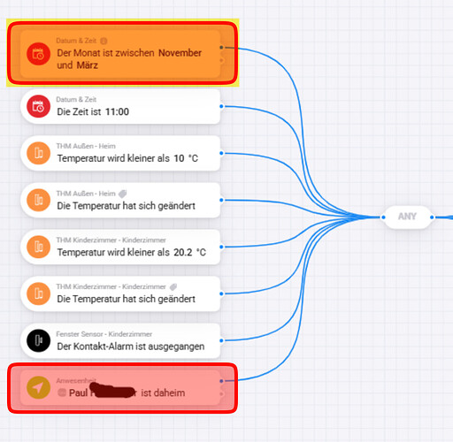

Ich denke @Wim_Post hat eigentlich schon die richtige Richtung vorgegeben. Der Heizplaner regelt prinzipiell die gesamte Temperaturregelung.
Mein Vorschlag wÀre es, das, was Du auf Biegen und Brechen mit einem Flow versuchst zu realisieren, in mehrere separate Flows aufzuteilen.
Ich nutze z.B. einen Flow, der zwischen September und Januar, also dann, wenn die Heizperiode ĂŒblicherweise beginnt, eine Variable namens “Heizperiode” auf JA umschaltet.
Flow 1: Beginn der Heizperiode
Ein weiterer Flow ist zwischen Februar und Mai fĂŒr das “Deaktivieren” der Heizperiode zustĂ€ndig.
Flow 2: Ende der Heizperiode
Die Vorgabe zum Ein- bzw. Ausschalten der “Heizperiode” ist neben den Monaten auch von der Außentemperatur abhĂ€ngig, und zwar von der Tageshöchsttemperatur.
Flow 3: Ermittlung der Tageshöchsttemperatur
Damit die Variable “Heizperiode” aber nicht bereits nach dem ersten Tag unter 15 °C auf JA gesetzt wird, habe ich in meinem ersten Flow einen “ZĂ€hler” eingebaut. Erst nach 4 Tagen hintereinander unter 15 °C wird die Variable “Heizperiode” auf JA gesetzt.
Ab diesen Zeitpunkt mĂŒsstest Du Deinen Heizplan aktivieren, und auch aktiv lassen.
Erst im FrĂŒhjahr, wenn der 2. Flow die Variable “Heizperiode” wieder auf NEIN setzt, mĂŒsste der Heizplan deaktiviert werden.
Dann kannst Du natĂŒrlich weitere Bedingungen und Funktionen mit weiteren Flows hinzufĂŒgen.
