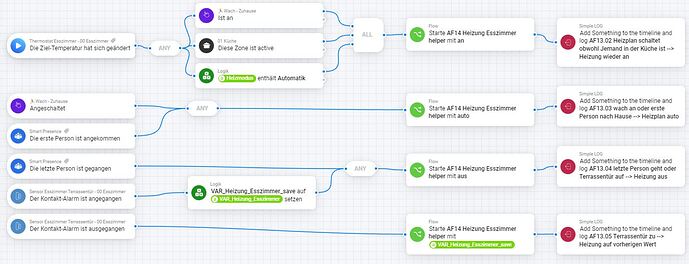

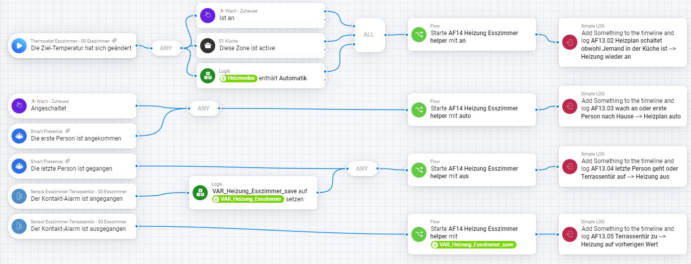

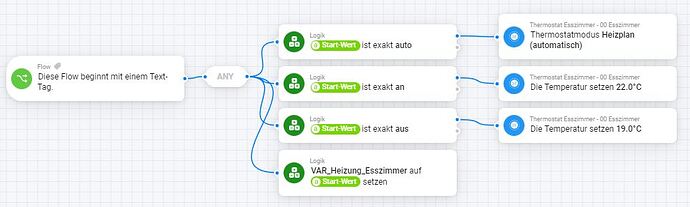

nachdem ich mittlerweile auch die ersten Thermostate einsetze (Shelly TVR) habe ich mir ein paar Gedanken gemacht und bevor ich alles über lange Zeit teste wollte ich um eure Meinung bitten.
Szenario:
1 Raum mit 3 Heizkörpern mit je Shelly TVR.
App Heizungsplaner mit einem plan für die ganze woche mit morgens warm und abends warm, dazwischen kalt.
Dieser Plan soll im Prinzip laufen, aber nur wenn
  • ich wach bin
  • jemand daheim ist
  • die Terrassentür zu ist
    sonst mit kalt überschreiben
Andererseits soll der Plan mit warm überschrieben werden, wenn z.b. noch jemand in dem Raum ist.
Dazu habe ich 2 Flows erstellt. Könnt ihr mal drauf schauen, ob euch noch was auffällt?
Danke
