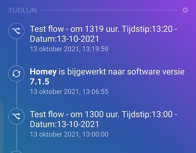

Uhrzeit stimmt und Flows lösen pĂŒnktlich aus
Homey Pro
Uhrzeit stimmt, aber alle Flows lösen 59 Sekunden zu spÀt aus.
Die neue Firmware hat das Problem nicht gelöst und Athom hat vermutlich auch weiterhin keine Ahnung, wo sie suchen sollen.
Ich habe die 59 s Verzögerung auch noch. (Homey Pro, FW v7.1.5)

Okay, habe gerade festgestellt das die Verzögerung wieder weg ist.
Bei mir habe ich seit dem 15.10. auch keine Verzögerung mehr, obwohl ich nach dem FW Update auf v7.1.5 einmal noch eine Verzögerung hatte.
Also warum ist die Verzögerung jetzt einfach weg? :man_shrugging:t3:
