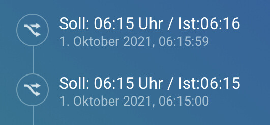

Brauche es nicht zu melden. Bei mir tickt die Uhr wieder richtig:
Eventuell durch das FW Update auf 7.1.4?

Gut. Auch hier im Haus keine Z-Wave-Geräte, aber immer noch 59 Sekunden Verzögerung

Mein Test-Flow hat jetzt drei Tage hintereinander auf die Sekunde genau funktioniert.
Ich kann es mir nicht erklären warum es zuerst nicht funktioniert hat und jetzt doch… :man_shrugging:t3:
Bei mir ist es noch witziger.
Der normale Homey (2016) hat die richtige Zeit und der Pro (2019) geht 59 Sekunden nach. :man_shrugging::partying_face:

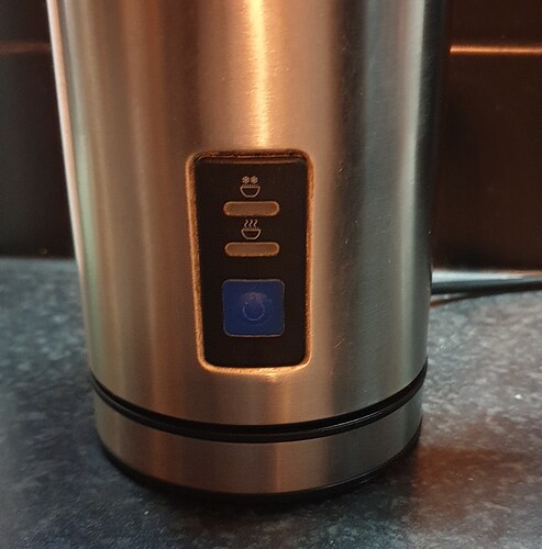

Psssst, Ich habe auch einen Beta-Milchaufschäumer und einen Wasserkocher von Athom, aber keine code!

Ein Workaround könnte momentan ja sein, die Zeitflows 59 Sekunden früher zu starten.Aber was soll ich denn machen???
Das ist KEIN Fake!!! Das ist grade eben erst passiert… :joy:
