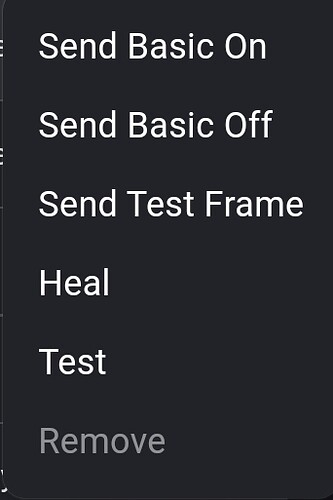

Du siehst ganz hinten in den Developers die 3 Punkte bei Zwave. Drück mal drauf, dann öffnet sich folgendes Menü:
Remove (löschen) ist noch ausgegraut. Klick auf Test und lass ihn durchlaufen. Es kommt eine Fehlermeldung. Jetzt nochmal auf die 3 Punkte und du kannst Remove anklicken. Das Gerät ist weg.

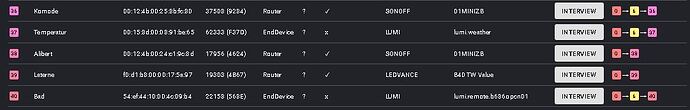

Das ZigBee Mesh sieht eigentlich perfekt aus. Die ersten 15 Plätze mit Routern belegt, dann der Rest. :+1:t3:
Da würde ich jetzt auch keine Ikea Signalverstärker hinzufügen, wofür? Router sind mMn genug vorhanden.
Ist eher ein Wunder, dass Du mit so einer geringen Anzahl von Z-Wave Repeatern keine Probleme hast.
Die beiden Unknown Geräte können wie folgt gelöscht werden:
In der Zeile des Gerätes hinten auf die 3 Punkte klicken → Remove.
Sollte Remove ausgegraut sein, dann zuerst Test anklicken. Dann sollte eine Fehlermeldung erscheinen, dass das Gerät nicht erreichbar ist und Remove wird anklickbar → Remove

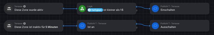

Bzgl. Deines Flows. Etwas einfacher als Uwes Vorschlag geht’s mit Zone Activity:
Nachteil, bei der Karte Diese Zone ist inaktiv für x ist, dass man nur vorgegebene Zeiten (1, 5, 10, 15, 30, 45 und 60 Minuten) auswählen kann, bei der Lösung mit einer Timer App kann diese frei gewählt werden. Außerdem muss einem klar sein, welche Sensoren eine Zone aktivieren kann und welche Sensoren für diesen Ablauf notwendig sind. Nicht notwendige Sensoren müssen ausgeschlossen werden:

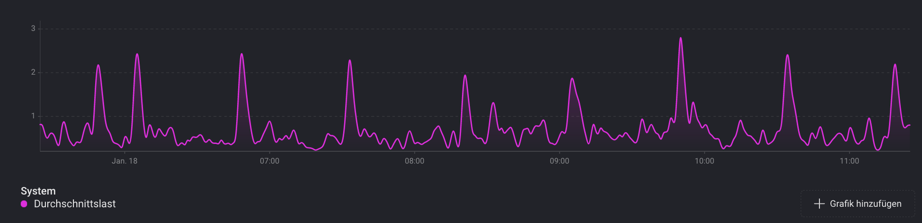

In der WebApp unter Insights → System kannst Du Dir die Homeys Durchschnittslast mal anschauen. Sollte diese überwiegend unter 1 liegen, sollte Homey definitiv keine Rechen-/Leistungsprobleme haben:
(Peaks wie im Screenshot zu sehen sind, sind eigentlich kein Problem)
