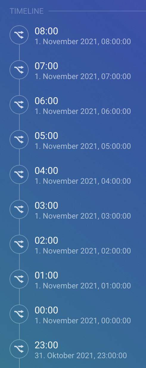

Da die 59 s Zeitverzug scheinbar noch bei einigen auftritt, habe ich auch noch mal einen neuen Test Flow erstellt. Beim letzten Mal hatte ich den Flow immer um 6 Uhr triggern lassen, diesmal wollte ich mehrere Ergebnisse pro Tag haben und hatte deshalb diesen Flow erstellt:
Ich habe zwar keine 59 s Verzug, der Flow wird aber alle 60 anstelle von 360 Minuten getriggert:
Könnte das jmd. von Euch auch mal bitte ĂŒberprĂŒfen?

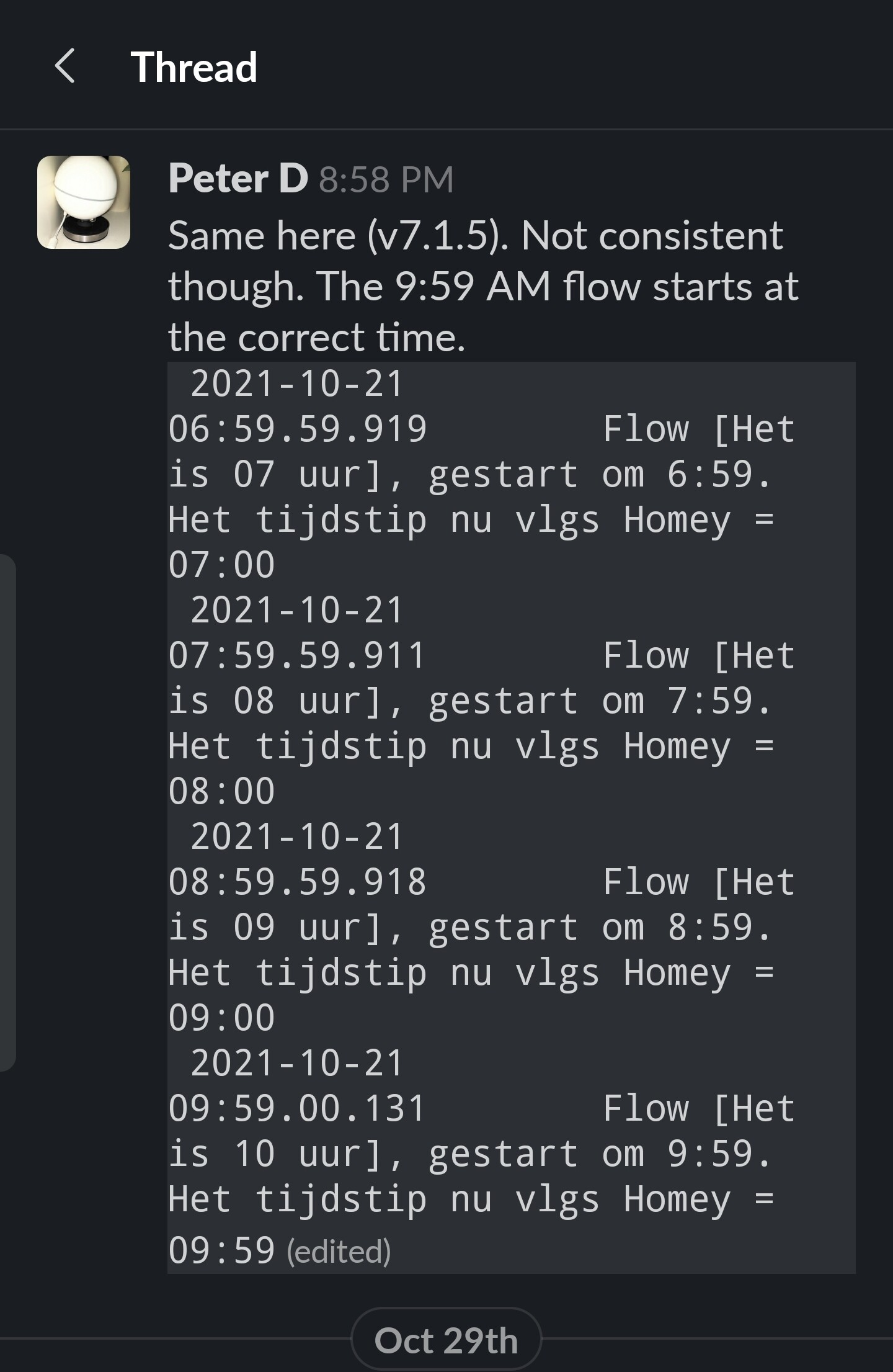

Die Verzögerung von 59s wird meist abgespielt, wenn Sie Flows auslöschen mit “die Zeit betrĂ€gt xx:xx”.

Wie ich in Post #61 geschrieben hatte, hatte ich nach dem Update auf v7.1.5 nur noch 1x den Zeitverzug von 59 s.
Gestern habe ich dann nochmal schnell einen Test gemacht mit „Die Zeit ist
“ und ebenfalls keinen Verzug feststellen können.
Wenn Dein Wetterflow alle 6 Stunden lĂ€uft, die Timeline Ausgabe im Flow eine 5 Sekunden Verzögerung hat, die Ausgabe aber tatsĂ€chlich um 18:00:04 stattfindet, dann ist das keine Verzögerung sondern der Flow wird zu frĂŒh gestartet. Oder sehe ich das falsch? :thinking:

Das Problem “59 Sekunden zu spĂ€t” besteht auch in der stabilen Version v7.1.6 :roll_eyes:
Auf das Problem “59 Sekunden zu spĂ€t” hat Robin Bolscher auf Slack auch nicht reagiert, nur auf “Alle X Minuten”.

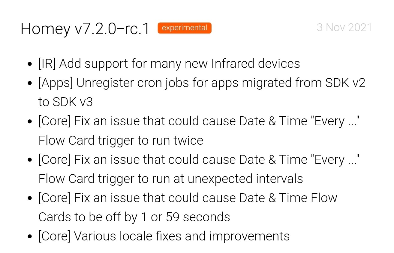

Mit dem heutigen Firmware-Update v7.2.0-rc.1 sollen die Zeitprobleme angeblich behoben werden, ich werde es testen

Das Problem “59s. zu spĂ€t” scheint gelöst zu sein.
Aber jetzt beginnen die “Jede x Stunde”-Flows zur UTC-Zeit statt zur Ortszeit
Z.B. Der Flow “Alle 12 Stunden” lief heute Nachmittag um 13:00 Uhr statt um 12:00 Uhr.
