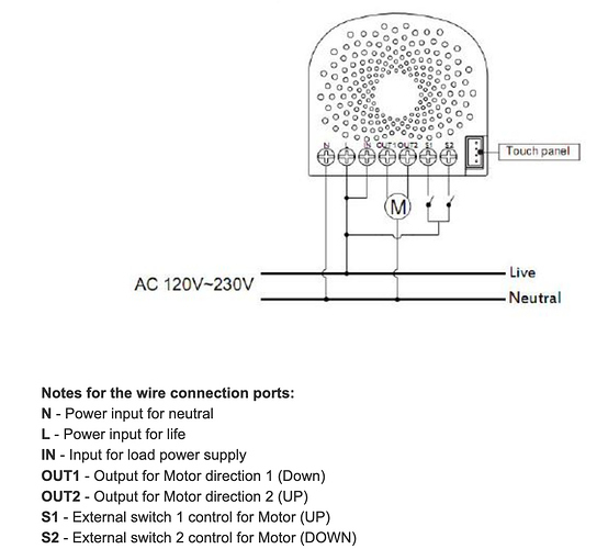

Is het de Nano shutter? Dan zou dit het schema moeten zijn:
Heb je hem zo aangesloten?
Zeker
Out1 = down (close)
Out2 = up (open)
S1 is pulse from switch for down
S2 is pulse from switch for up

Ik meet 90V over S1 (en S2) en N…
Ik zou 0 verwachten, maar weet niet wat de Aeotec van binnen doet.
Straks de schakelaar even nameten, of die zuivere koek is.

De 90V over de contacten is by-design, dus niets geks.
Probleem gevonden. De Aeotec Shutter was gewoon defect :slight_smile:
Nieuwe shutter geplaatst en alles zonder gek gedrag.
