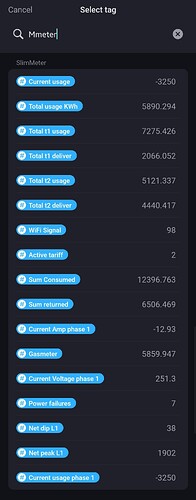

Als je met je flow voorbeeld bedoeld dat Homewizard bij jou wel een [Maandelijks piekvermogen] tag beschikbaar heeft, dan is dat niet het geval in Nederland:
wat is dan net peak L1?
Gemeten pieken van boven de 253V (max. voltage is 230V +/-10%).
Ik heb de HW nu ongeveer 4 jaar, daar zitten geen 1902 maanden in toch?
