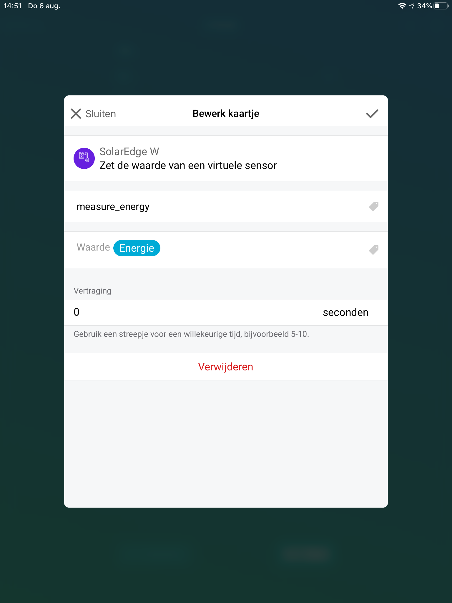

Ik heb diverse virtuele sensoren in mijn dash board, werken alle behave deze.
Waarschijnlijk ijk ik er overheen maar wat doe ik fout?
https://homey.app/f/ZO8R3f
Dez capability bestaat volgens mij niet, voor alle mogelijkheden, kijk eens op:
https://developer.athom.com/docs/apps-reference
Heb je al measure_power geprobeerd?
