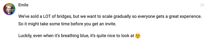

Of je doet een aanvraag. Bij mij was dit binnen 1 dag geregeld en werkt alles prima.
een aanvraag? ik heb deze binnen een dag binnen gekregen maar hij doe niets behalve een blauwe ring laten zien. ik ga deze maar weer terug sturen dit werkt gewoon niet.
Gefeliciteerd met je Free upgrade.
Je weet dat deze bridge niet aan een standaard Homey gekoppeld kan worden maar een ander product voor een andere markt is. Dus gekoppeld aan een Cloud Homey en niet samen werkt met je Homey 2016 die je hebt?
Ja, ga naar Homey - Maakt smart home leuk en gemakkelijk voor iedereen en vul daar de gegevens in.
Na enige tijd kan je dan met een code de Homey via de cloud werkend krijgen. Als dat werkt voeg je heel eenvoudig de bridge toe.
Dit heb ik inderdaad gedaan op 7-9 maar hoor daar niets meer van.
Klopt, tot je aan de beurt bent, dan krijg je mail met de code.
