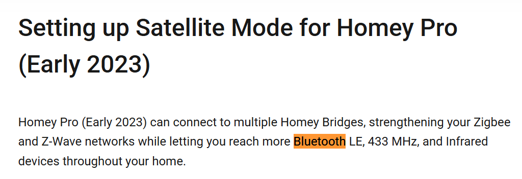

Ik wil het Bluetooth bereik van mijn Homey Pro uitbreiden.
Ik dacht daar is de Bridge geschikt voor, maar de app die ik daarop zou willen draaien is alleen maar beschikbaar voor Homey Pro officieel gezien. Gaat dit nu helemaal niet en ben ik dan genoodzaakt een 2e Pro te kopen?
Als je de Homey Pro 2023 hebt, kan je de Bridge als satelliet toevoegen. In deze modus kan de Bridge het bereik van je Homey Pro vergroten

Het zou moeten werken volgens de beschrijving, maar ik hoor graag de praktijk ervaring van iemand.

Dit zegt Homey bot over de werking:
(zoals @smarthomesven ook al aangaf)
