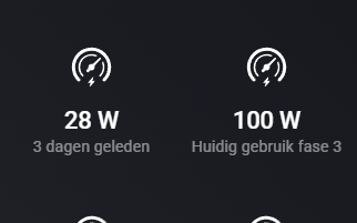

De fasen gebruik (Homewizard P1) wordt niet meer bijgewerkt in Homey.
Na een herstart van Homey haalt deze de gevevens 1 malig op, daarnaa niet meer.
Data is van de 3 dagen (na de laatste herstart van Homey).
De Homewizard app (Energie) laat nog steeds realtime de data zien.
Het huidige vermogen verbruik wordt wel correct getoond nog.
