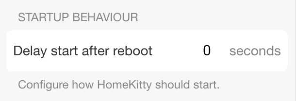

HomeKitty probeert daar omheen te werken, maar kennelijk duurt het opstarten van je Homey langer dan gebruikelijk waardoor HomeKitty toch nog te vroeg opstart. Je kunt dat aanpassen in de instellingen van de app met de “Delay start after reboot” optie:
Probeer die eens op 54000 seconden (15 minuten) te zetten. Dan duurt het wel 15 minuten voordat je Homey kunt aansturen via HomeKit, maar is het probleem hopelijk opgelost. Je kunt een beetje experimenteren met kortere tijden.
