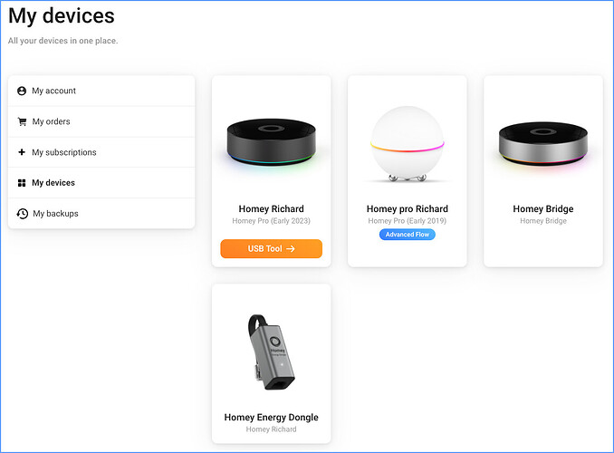

Nee, dat was een foutje, je hebt zo te zien geen Homey Cloud, alleen twee Homey Pro’s en een Homey Bridge.
Met die Bridge kun je jouw probleem niet oplossen, want (zoals reeds gezegd) daar draaien geen apps of flows op. Dat kan alleen in Homey Cloud of op een Homey Pro.
Maar je kunt je probleem toch oplossen met de andere Homey Pro die je hebt?

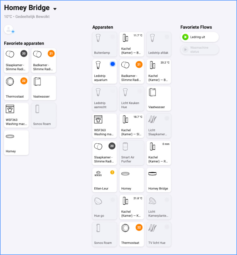

Beste Robert hieronder een schermkopie van mijn Homey Bridge.
Je ziet apparaten en flows het zijn er maar 2 maar toch.
En hoe zou ik het kunnen oplossen dan met die ander Homey pro die ik op dit moment eigenlijk niet gebruik.?
Bedankt @Peter_Kawa daar ga ik me eens in verdiepen en de oude Homey weer van stal halen.
