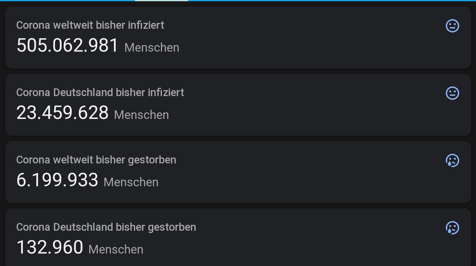

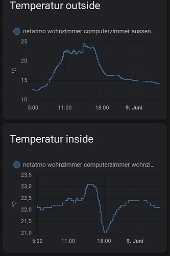

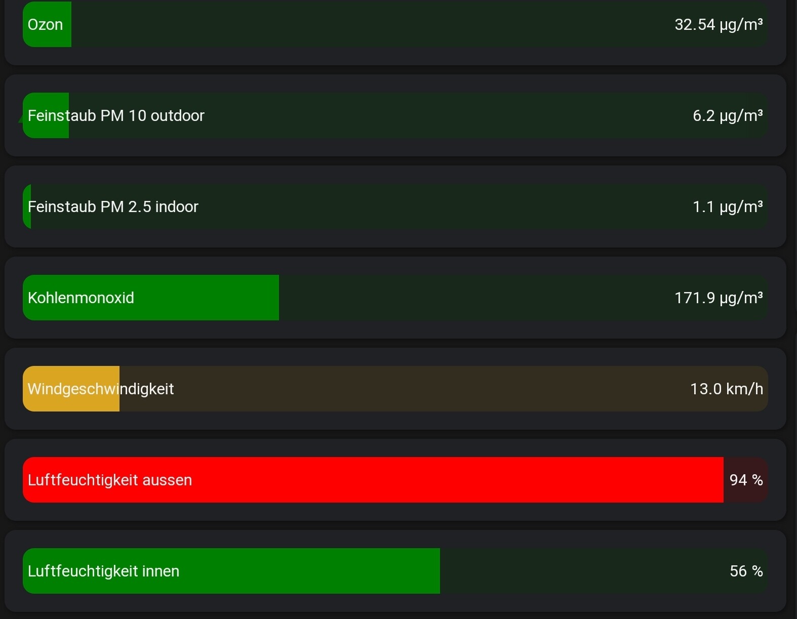

Nur als Anregung:
Du hast unterschiedlichste Möglichkeiten, Entientäten grafisch darzustellen. Teilweise kannst du auch mehrere Entientäten in einem Diagramm darstellen. (Linien -oder Balkendiagramm).

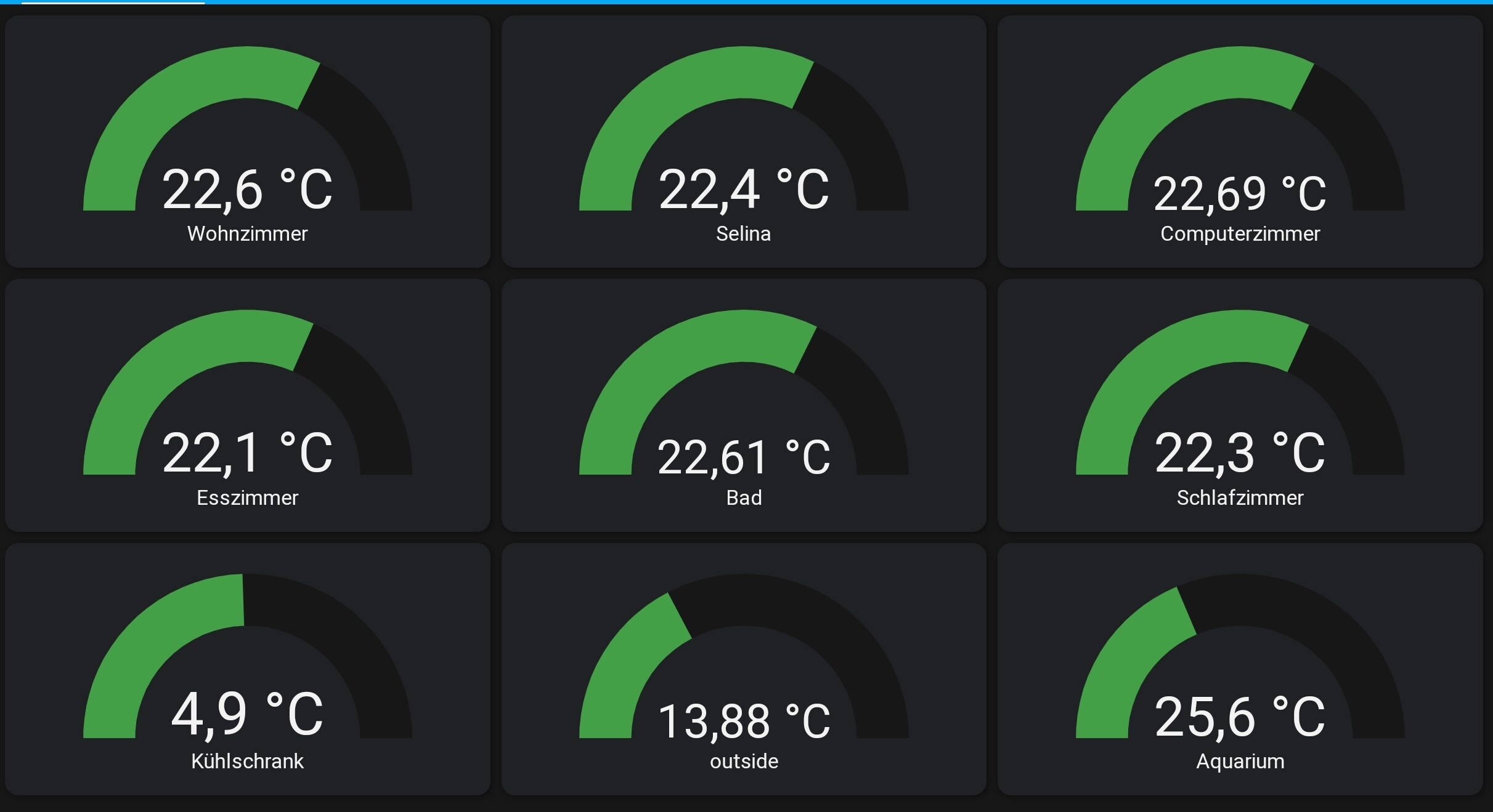

wie bekomme ich bspw. die Anzeige wie im letzten screenshot hin?
Das ist die 0815 Gauge Karte.

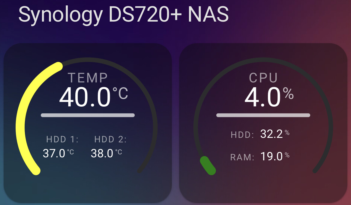

Das Problem mit HA sind halt mal die unendlichen Möglichkeiten, da kann man zu Beginn schon mal überfordert sein. :wink::grinning: Dazu kommen dann auch noch die unzähligen Custom Karten hinzu!
Hier mal ein Bsp. mit der custom flex-horseshoe-card.
