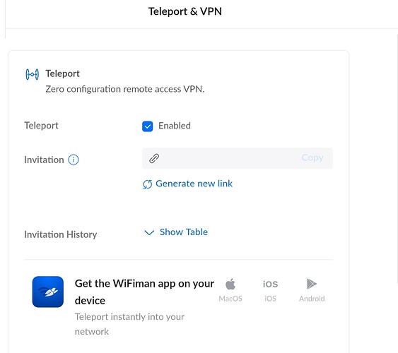

Was ist denn mit dem kostenlosn Unifi Teleport VPN ?
Einfach die App WIFIman runter laden und eine VPN Verbindung herstellen.

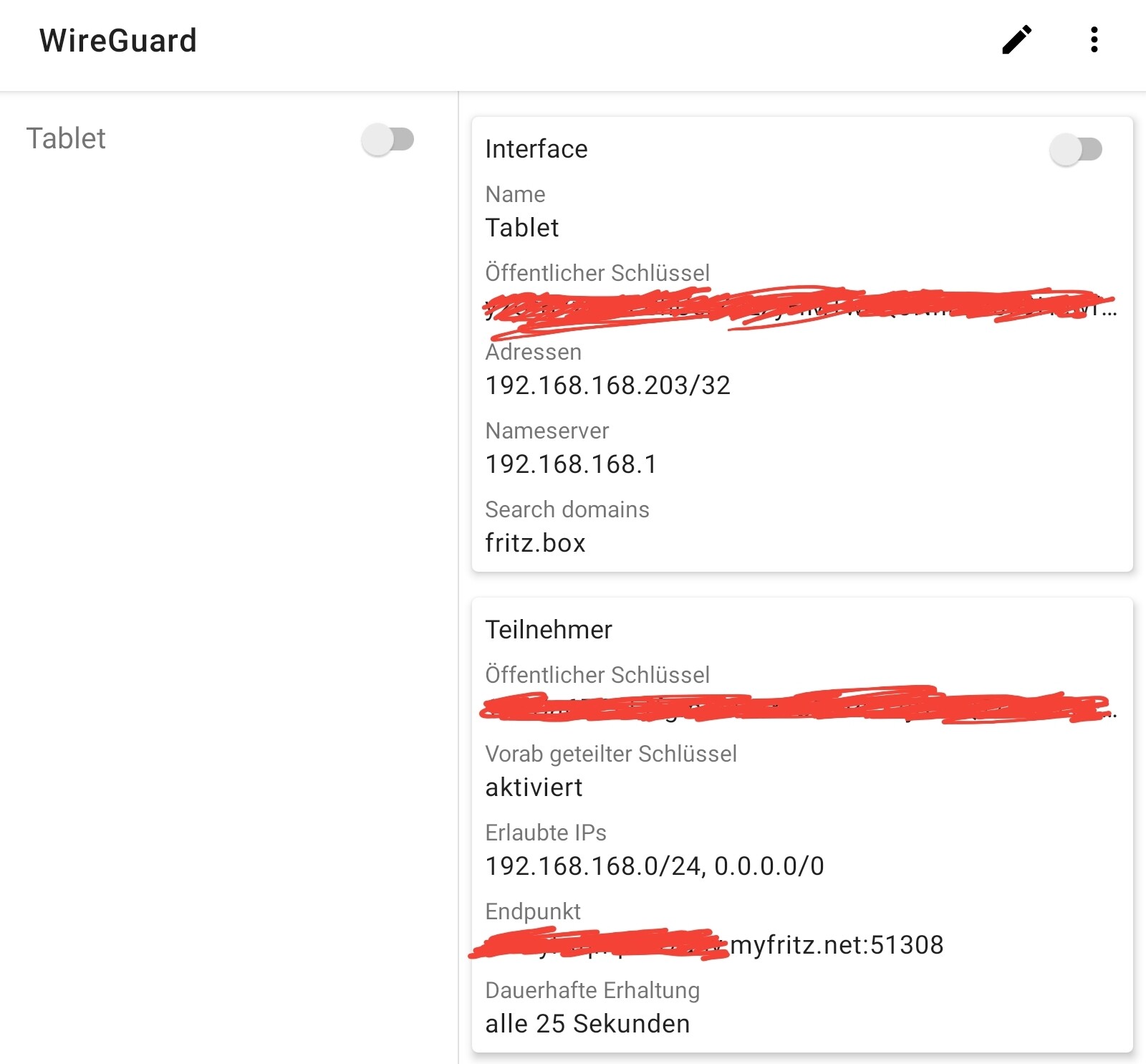

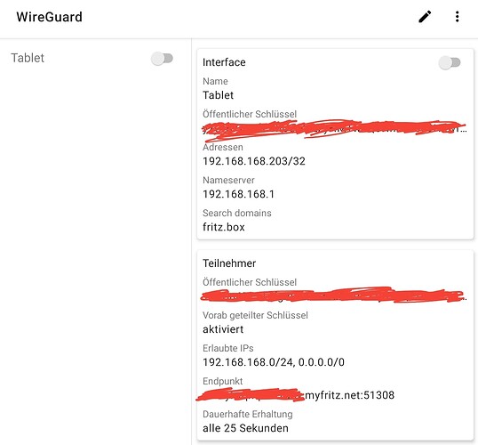

So sieht die Wireguard Konfiguration zur Fritzbox bei mir auf einem Android Tablet aus. Diese Konfiguration lädst du dir von der Fritzbox runter und importierst sie in deine Wireguard App auf deinem externen Gerät.

WireGuard habe ich auf der Fritz!Box und meinen mobilen Geräten installiert und eingerichtet. Das war kein Problem, ging sogar ganz einfach per QR Code.
Wie kann man denn überprüfen, ob das richtig eingerichtet ist und funktioniert?
Die interne URL lautet http://homeassistant.local:8123 bzw. http://>IPvomPi<:8123
Richtig?
Wenn ich diese bei Externe URL eintrage, WLAN deaktiviere, WireGuard aktiviere funktioniert das auch nicht. Es kommt zwar keine Verbindungs-Fehlermeldung mehr, aber der Bildschirm ist schwarz mit einem großen, gelben Zahnrad unten rechts in der Ecke. Ziehe ich den Bildschirm runter (= Anzeige aktualisieren) kommt irgendwann ein Time Out.

Und evtl. ist das auch dein Problem mit dem Wire Guard. Du kommst ja auf der Fritte an und dein HA steht hinter dem UDR. Da müsstest vielleicht noch den Port 8123 auf der UDR zum HA weiterleiten.
In der Fritte hast ja hoffentlich den UDR als Exposed Host definiert.

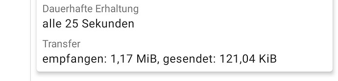

Ich sehe, dass ein Datentransfer statt findet.
Weiterhin erscheint bei Android in der Leiste ein Schlüssel, sobald die Verbindung aufgebaut ist.
Ja, damit funktioniert’s.

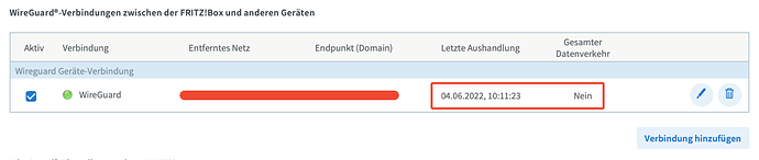

In der Fritbox wird nämlich kein Datenverkehr angezeigt, und das macht mich stutzig:
Zumindest im Nachhinein, also jetzt, nachdem WireGuard eingerichtet ist, finde ich auch keine Möglichkeit eine mögliche Option zu aktivieren/deaktivieren.
In der WireGuard App wird der Datenverkehr allerdings angezeigt:

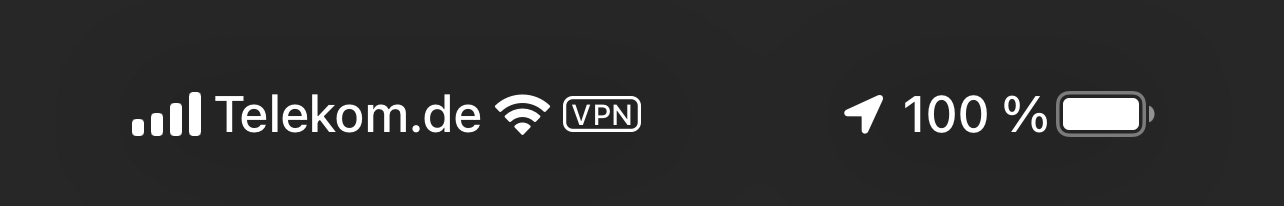

Und ob WireGuard eingeschaltet ist, erkannt man bei Apple am VPN Zeichen, das ist klar:

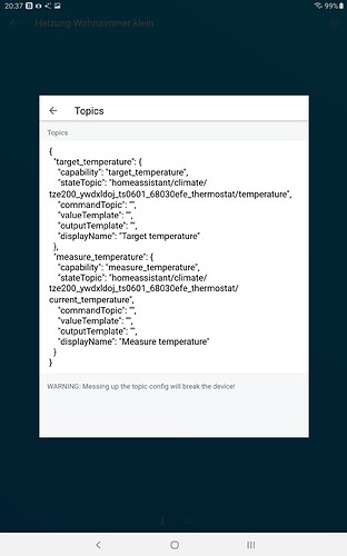

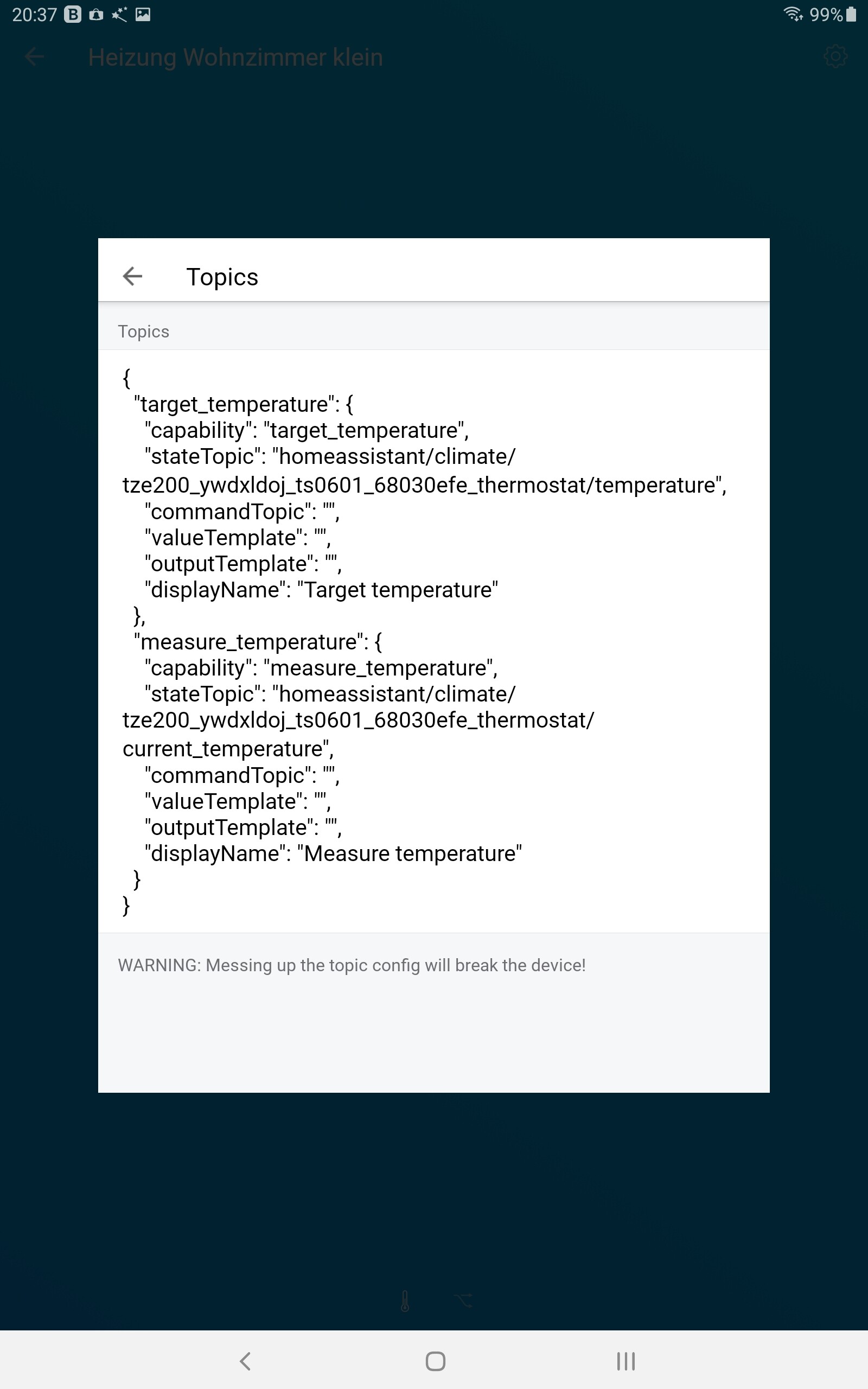

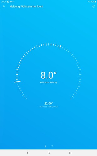

Trick 17, um ein HA Thermostat in Homey zu bekommen. Allerdings zeigt es nur die HA Daten an. Eine Änderung in Homey führt zu keiner anpassung in HA, aber umgekehrt schon:
Geräte - neu - MQTT Hub - MQTT device
Das Device als Thermostat konfigurieren.
Jetzt in das Gerät gehen. Erweiterte Einstellungen. Topics:
Anpassen mit den Daten deines Thermostaten.
  "target_temperature": {
    "capability": "target_temperature",
    "stateTopic": "homeassistant/climate/tze200_ywdxldoj_ts0601_68030efe_thermostat/temperature",
    "commandTopic": "",
    "valueTemplate": "",
    "outputTemplate": "",
    "displayName": "Target temperature"
  "measure_temperature": {
    "capability": "measure_temperature",
    "stateTopic": "homeassistant/climate/tze200_ywdxldoj_ts0601_68030efe_thermostat/current_temperature",
    "commandTopic": "",
    "displayName": "Measure temperature"
Ergebnis:
Der Thermostat zeigt die Zieltemperatur und aktuelle Temperatur mit den Daten aus HA.

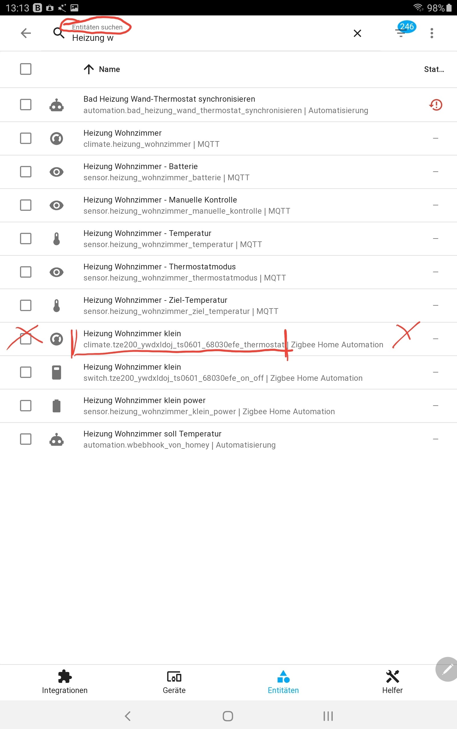

Ok, wusste nicht, dass das möglich ist. Wo hast diese Info von dem Thermostat her?
Ok, danke, habe ich mir fast gedacht, aber meine Entitäten sehen anders aus, ohne diese Zahlen/Buchstaben-Folgen, deshalb war ich mir nicht sicher.
