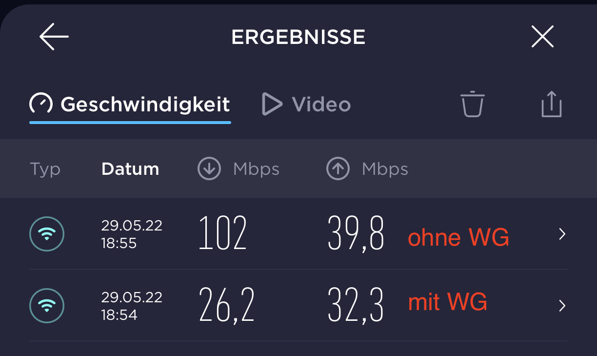

Die Übertragungsgeschwindigkeit mit WireGuard ist übrigens deutlich langsamer (100/40er Leitung):

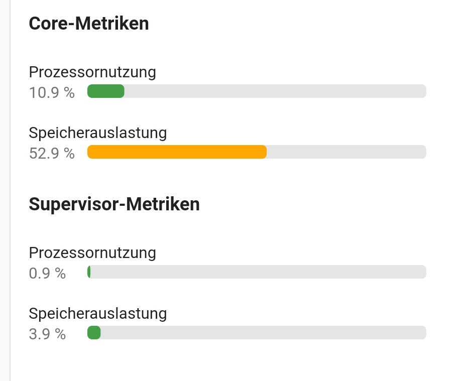

@Osorkon, hier das erste Ergebnis des System Monitoring:

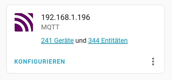

Geräte direkt an HA bisher 71
Über MQTT bekommt er nochmal ein paar dazu :stuck_out_tongue_winking_eye:.

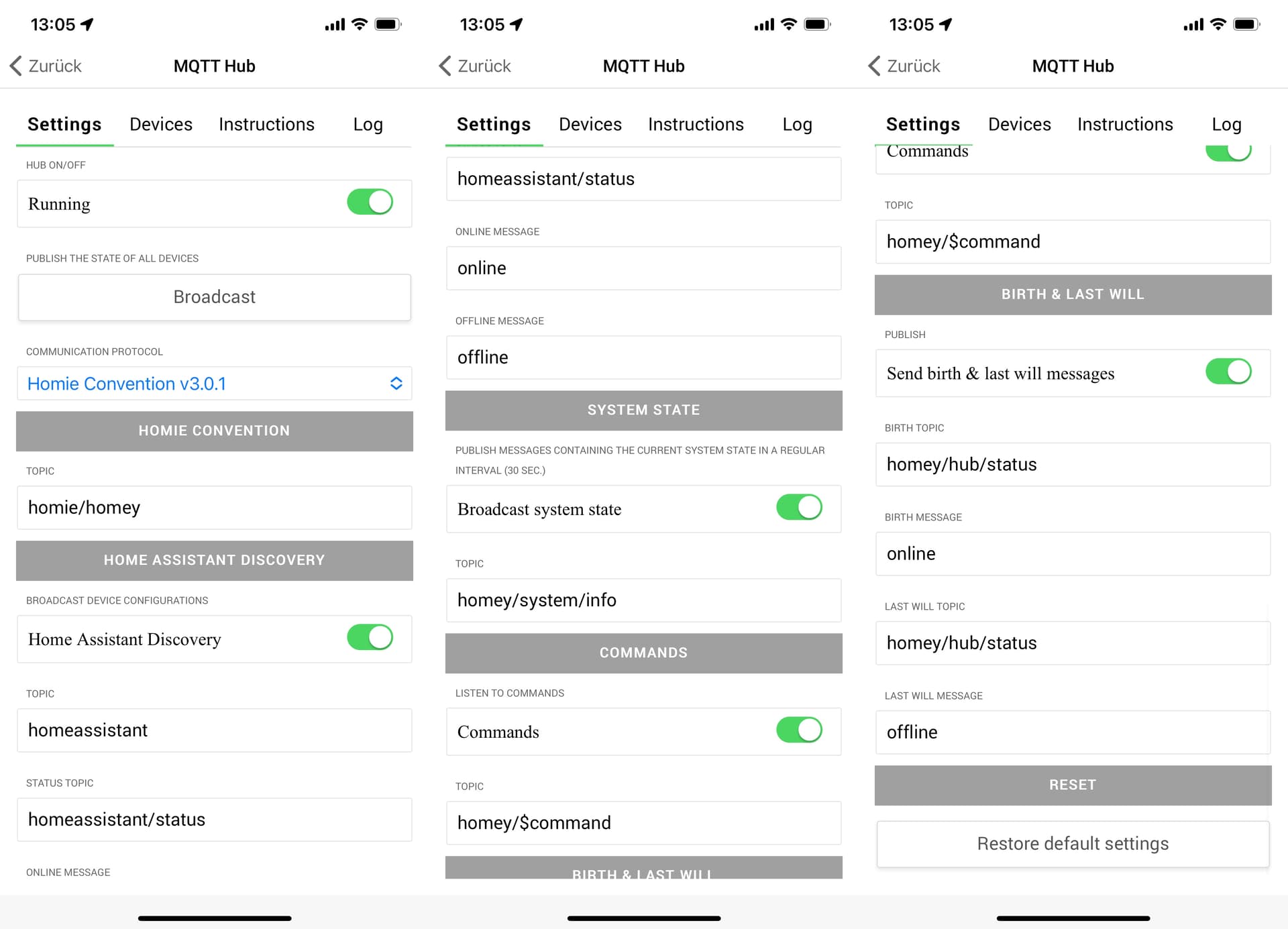

Ich weiß nicht, ob das eventuell was mit der anderen MQTT Konfiguration à la @chanlee zutun hat (Konfiguration siehe Post #262).

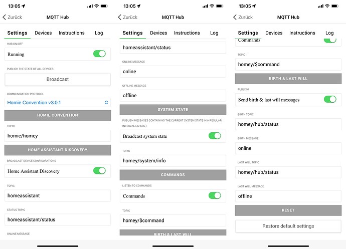

  • MQTT Hub App v3.6.1 Experimentell
Home Assistant
(Core 2022.5.5 / Supervisor 2022.05.3 / OS 8.1)
  • MQTT
    Broker: 192.168.1.121
    Port: 1883
    Benutzername: mqtt_benutzer
    Passwort: xxxx
  • Netzwerk (Einstellungen → System → Netzwerk)
    Keine Einstellungen vorgenommen!
Kann mir jemand helfen?

Die Home Assistant App verwendet kein MQTT. Die macht das alles über den Websocket Port 8123
Du hast eigentlich alles korrekt eingetragen.
Laut der Beschreibung in Github braucht es auch nicht mehr.
Hast du den Home Assistant und Homey mal neu gestartet?
Gleich danach, die App konfigurieren.
Von den Zwave Spirits habe ich gelesen, dass die Ist-Temperatur eines externen Temperatur-Sensors, in HA nur mit erheblichem Aufwand zu machen ist. Ansonsten sollen sie gut funktionieren. Bisher habe ich die Spirits noch nicht ausprobiert.
Die Tuya Zigbee Thermostate laufen sehr gut !
Du hast definitiv einen Fehler in der Homey HA App.
Hast du das Token per Copy and Paste eingetragen ? Vielleicht hat sich eine Leerstelle am Anfang oder dem Ende eingeschlichen ?
Mach dir mal die Mühe und trage das Token händisch ein.
Versuch bitte mal ein neues Token zu erstellen und versuch es noch einmal. Es kann durchaus 5 Minuten dauern, is das Token funktioniert.

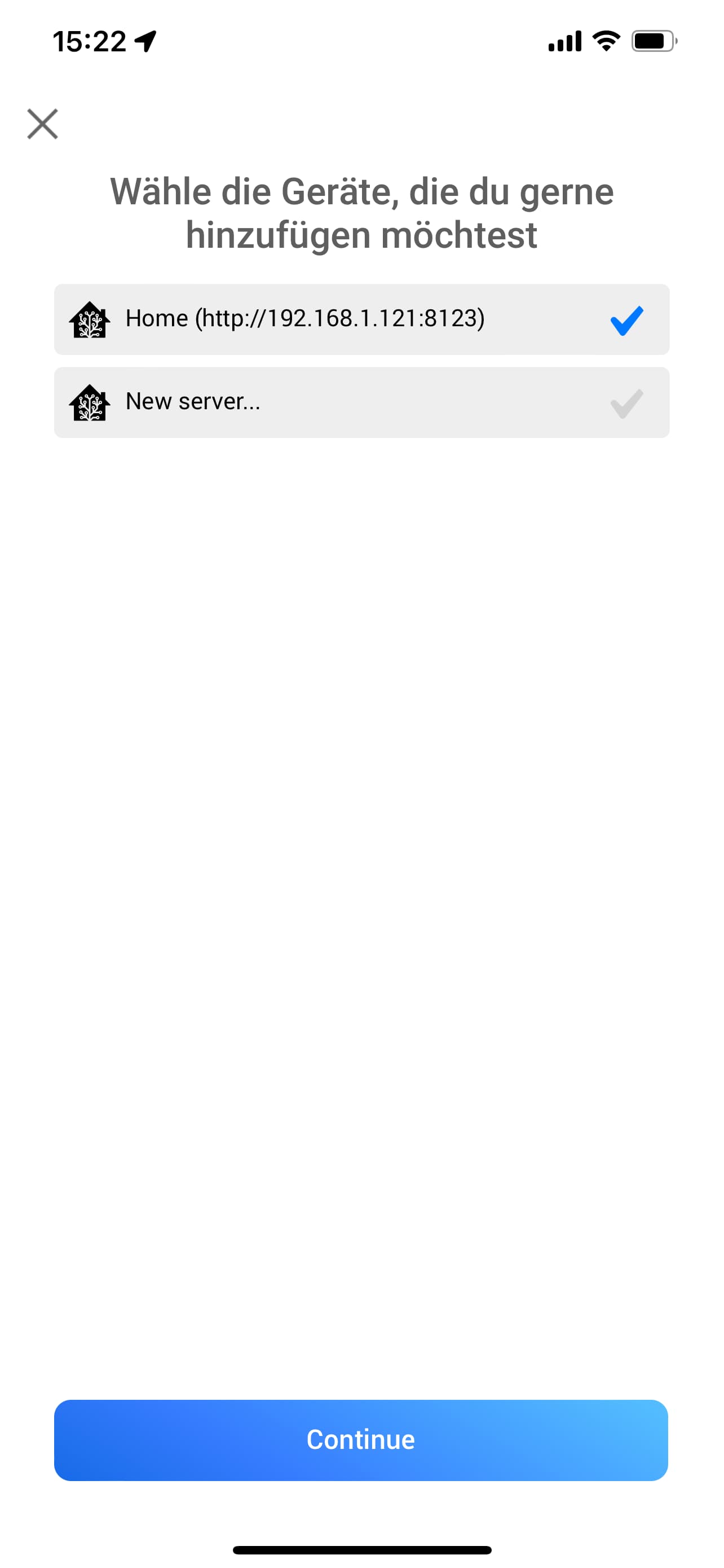

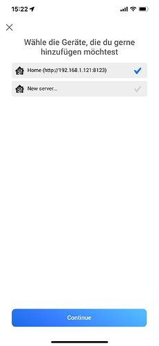

Ich habe jetzt nochmals die HA App aus dem “offiziellen” App Store installiert, dabei wird die HA App aus dem CAS übrigens einfach ersetzt. Die Anmeldung geschieht ja ohne Token, dafür mit Username und Passwort. Diese habe ich bereits schon x-fach ohne Fehler eingegeben (Copy / Paste), dennoch erkennt Athoms HA App auch keine Geräte.
In der Beschreibung zur App steht:
For this integration Homey needs to connect to your Home Assistant instance, either through a static local IP and port (Homey Pro), port forwarding or remote access through a proxy service.
Aber die erste Möglichkeit habe ich ja scheinbar korrekt eingerichtet:
Wenn ich dann aber auf Continue klicke, wird nach Geräten gesucht (drehende Sonne) und dann erscheint diese Bildschirm:
Jetzt ist natürlich die Frage, ob in HA überhaupt eines der unterstützten Geräte vorhanden ist, da Athoms HA App ja noch nicht alle Kategorien unterstützt.

Ich musste bzgl. der Homey App nichts im Unifi konfigurieren. Das tat zwar nicht auf Anhieb, aber nach ein zwei Neustarts der Homey HA App von Athom tat die auch.
Wegen den Geräten: Sonos, Netatmo, deCONZ, Homematic, Shelly, Philips Hue, Zwave Geräte, alles kann ich auswählen. Es werden aber nur Geräte weitergegeben, wenn auch diese als Device im HA vorhanden sind. Nur Entitäten gehen nicht.
