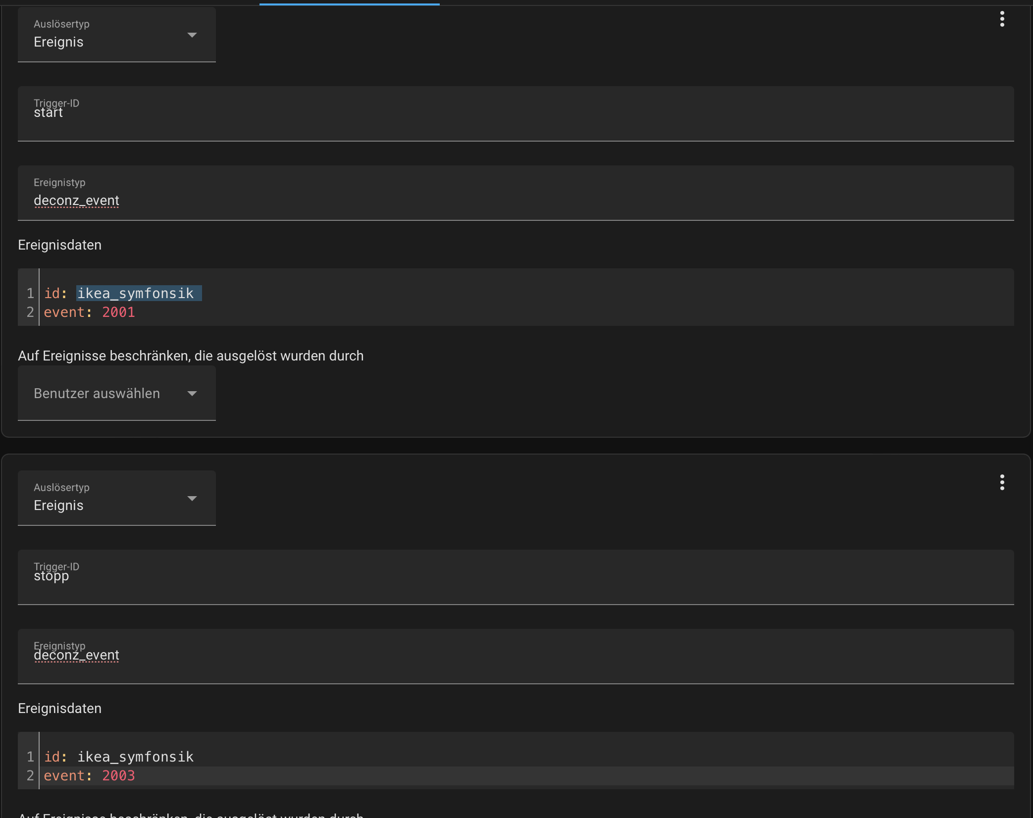

Neu Automatisierung anlegen
Wichtig: Modus: Neu starten
Erstelle 2 Auslöser, der eine für event 2001 und der andere für Event 2003
id: ikea_symfonsik musst Du gegen die id Deines Schalters ersetzen!
Füge jedem Auslöser die Trigger_id ein (3 Punkte → Trigger ID bearbeiten)
2001 → Trigger-ID = start
2003 → Trigger Id = stopp
Als Aktionstyp: Auswählen.
Option 1
→ Bedingung: Ausgelöst durch “Start”
→ Aktion: Aktionstyp Wiederholen auswählen , Anzahl Wiederholungen z.B. 10
Aktion der Option hinzufügen
Aktionstyp : Dienst ausführen. Über die 3 Punkte in Yaml wechseln.
und diesen code einfügen:
service: media_player.volume_set
data_template:
  volume_level: |
    {{ state_attr('media_player.bad', 'volume_level') + 0.10 |float}}
target:
  entity_id: media_player.bad
Die media player entity musst Du gegen Deine austauschen.
Dann noch eine zusätzliche Aktion Warten Auf den Ablauf von Zeit (Verzögerung)
Dauer z.B. 01s hinzufügen.
Mit dem Auslöser 2001 wir die Lautstarke in Abstand von 1s um 0.10 erhöht, maximal 10 mal oder wenn event 2003 erfolgt.
Beim Trigger 2003 (stopp) wird die Automatisierung neu gestartet und die Standard-Aktionen ausgeführt In diesem Fall keine Aktion.
Kannst Du also alles im grafischen Editor erstellen.

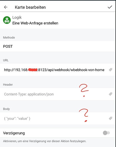

Im Moment muss ich Zahlenwerte von Homey Variablen, per Webhook an Home Assistant schicken. Ich habe schon kapiert, dass es POST Hooks sein müssen. Ich bekomme es aber nicht hin, dass der Webhook von HA gefressen wird.
Eine Beispiel YAML von HA, die den Webhook empfangen soll und den Wert in einen Helfer schreiben soll:

Was genau muss ich hier eingeben, dass etwas bei HA ankommt ? Ist es überhaupt möglich, einen Wert als TAG einzufügen ?
Eine interne Anfrage mit HTTP reicht

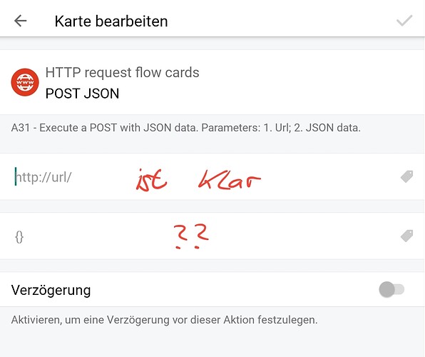

Alternativ hab ich noch die App HTTP request flow cards, aber da bin ich genauso überfragt.
Eins, zwei, oder drei, drei Felder sind frei. Ob ich recht habe oder nicht, sagt mir leider nicht das Licht…
Die JSON Anfrage erschien mir am sinnigsten
Den Tag zwischen die Klammern zu setzen funktioniert nicht.
Was die Homey Seite angeht, muss ich passen.
Auf der HA Seite, würde ich nicht mit einer Automatisierung und einem Helfer Arbeiten, sondern mit einem trigger-based template Sensor.
Der Wert den Du übermitteln willst gehört in den Body im json Format. Ein Bsp. könnte ich heute Abend bereitstellen.
