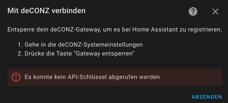

Hatte ich natürlich als erstes ausprobiert, funktioniert aber nicht:
Falls ich mich wieder unklar ausgedrückt habe, aktuell habe ich nirgends Phoscon installiert!
EDIT
F…, habe Quatsch erzählt. Hatte versucht den CB II Stick über Integrationen hinzuzufügen, nicht als Add-on, sorry!

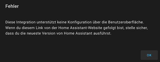

Zu 2: Wenn ich dieser Anweisung folge:
Dann erscheint bei mir in HA folgende Fehlermeldung (natürlich habe ich die neueste HA Version installiert!):
Und wenn ich die Integration “manuell” installieren möchte (die blauen Buttons/Links führen übrigens zur gleichen Fehlermeldung wie oben):
dann find ich dort nur die HomematicIP Cloud-Variante:

Hast du die Custom Component über HACS installiert und den HA neugestartet?
Wenn ja, Browser Cache geleert?
Wenn nur Homematic IP kommt, dann bestimmt nicht.
So sollte es aussehen:
So ist es.
Habe mal den Studio Code Server für schlechte Zeiten installiert :wink:, aber letztlich hat es jetzt doch mit der Homematic(IP) Local Integration funktioniert.

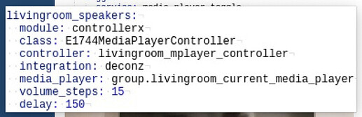

Bzgl. der Lautstärkeregelung mit dem Symfonsik Controller und deCONZ habe ich im HA Forum diesen Thread gefunden. Als Lösung wird die HACS Integration bzw. Automatisierung ControllerX genannt.
Wenn ich es gemäß der Anleitung richtig verstanden habe, muss der YAML Code als Template in dem Verzeichnis /config/appdaemon/apps/apps.yaml abgespeichert werden.
Hier der YAML Code:
  1. Muss der Code wirklich in der vorhandenen apps.yaml Datei abgespeichert werden? Können dort mehrere dieser Codes einfach untereinander eingefügt werden? Wenn Nein, wie muss es dann gemacht werden?
  2. Kann ich livingroom_speakers: einfach nach meinen Bedürfnissen umbenennen?
  3. Wo bekomme ich die Infos bzw. Namen zu controller: (hier livingroom_mplayer_controller) und media_player: (hier group.livingroom_current_media_player) her?
