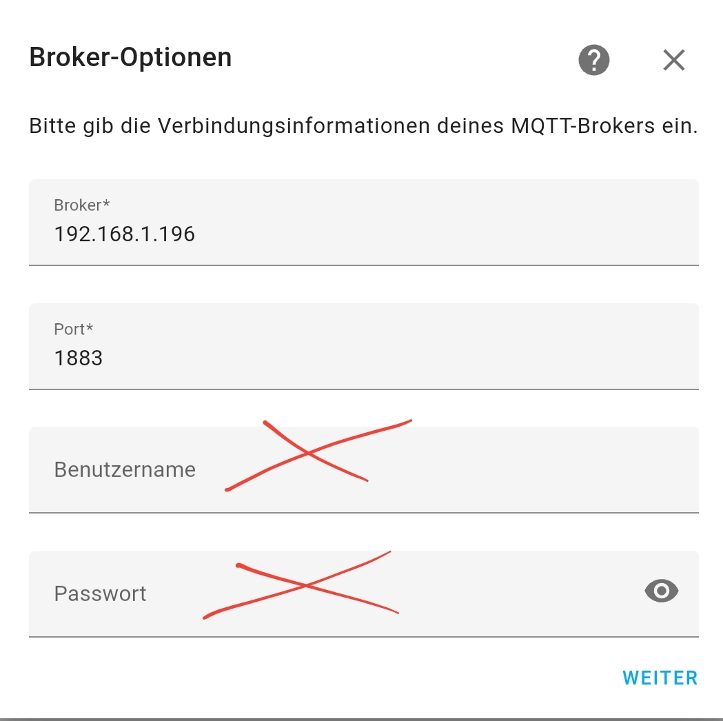

Jetzt geh in die HA MQTT Integration
Gib die IP deines Rasperry ein und scheiß auf die Passwörter

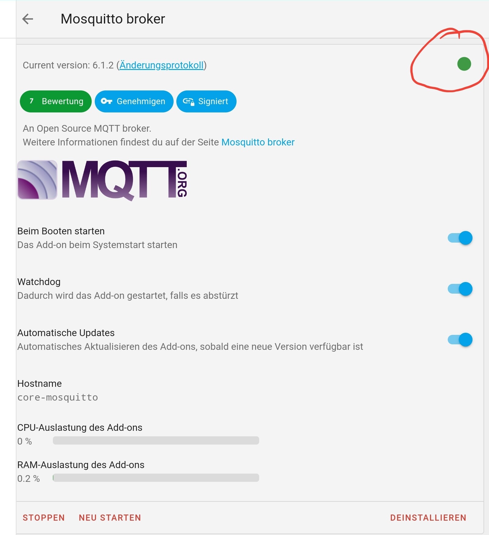

hab eben mal meinen Broker abgeschaltet.
Es kommt dann exakt die gleiche Fehlermeldung wie bei dir.
Bitte schau dir meinen oben geposteten Screenshot nochmal an. Alle Schalter auf “ein” und den Broker starten. Der Punkt oben rechts muss grün sein.
Wenn er läuft, erscheinen unten auch die Speicher- und CPU Auslastung.

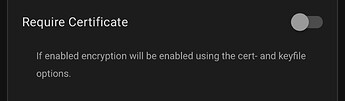

Hast in MQTT Broker Addon „Require Certificate“ deaktiviert?
Ansonsten lässt der Broker nur gesicherte Verbindungen zu.
Ja, ist deaktiviert.

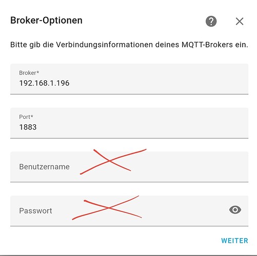

  • Bei der MQTT HA Integration auf Konfigurieren geklickt, folgendes Fenster erscheint:
  • Man kann nur auf Absenden klicken, danach erscheint:
  • Wenn ich bei der MQTT HA Integration auf Konfigurieren → Re-Configure MQTT klicke und die IP des RasPi eingeben möchte, sind die Felder bereits gefüllt. Ein Ändern der Felder ist nicht möglich:

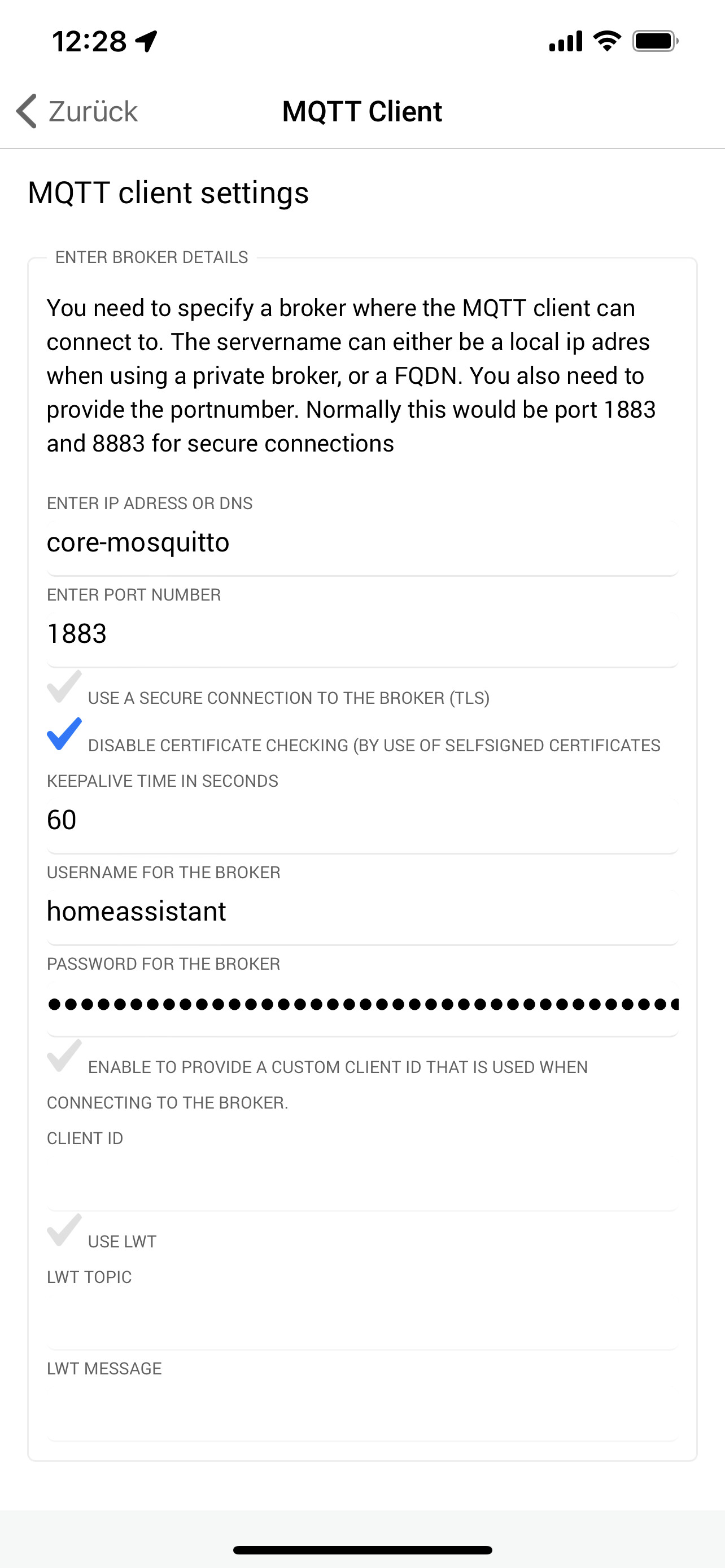

  • Wenn die Felder schon alle ausgefüllt sind, warum trage ich diese Infos nicht in die Homey App MQTT Client ein? Gesagt, getan:
  • Homey App MQTT Hub: Geräte ausgewählt, alle Schalter eingeschaltet, auf Broadcast geklickt.
    Ergebnis: Der grüne Balken läuft bis zum Ende, aber in HA wurden keine Geräte hinzugefügt.

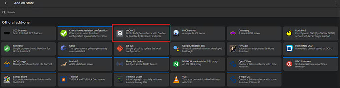

Ist mit meiner Konfiguration (vermutlich) nicht möglich. Auf dem RasPi habe ich HA OS installiert. Kann man parallel noch Phoscon installieren? Wenn ja, wie?
Wenn nein, wie muss HA und Phoscon auf einem RasPi installiert werden? Und kann ich vom aktuellen HA ein Backup erstellen und später wieder einspielen, so dass alle Geräte, Dienste und Dashboards wieder vorhanden sind?
Im Moment sind folgende Integrationen installiert:
Über den Addon Store:
Backup ist auch möglich und das funktioniert sogar sehr gut.
