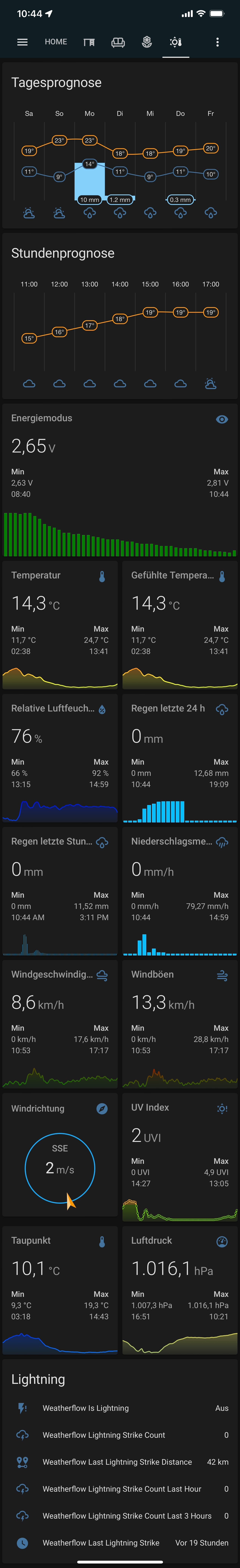

Mein nachgebautes Wetter-Dashboard sieht jetzt so aus:
Auf dem Handy sieht’s übrigens auch gut aus:
Ein bisschen Feinarbeit ist vielleicht noch notwendig, aber insgesamt bin ich zufrieden.
Unterschiede in der Ansicht und den Proportionen der Karten hängen übrigens u.A. vom verwendeten Browser, vom Zoom und von der Bildschirmgröße ab.

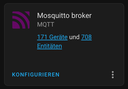

Was ich nicht verstehe, es gibt ja 2 Mosquitto broker “Anwendungen”:
  1. Einstellungen → Geräte und Dienste → Integrationen → + Integrationen hinzufügen → MQTT
  2. Einstellungen → Add-ons → Add-on Store → Official add-ons → Mosquitto broker
In HA habe ich also mal beide “Anwendungen” deinstalliert und neu installiert, zuerst das Add-on, dann die Integration. Im Add-on habe ich keine Änderungen vorgenommen, weil ich auch nicht wüsste, was ich konfigurieren müsste. Dann habe ich die Mosquitto broker Integration installiert, bzw. diese war bereits unter den “entdeckten” Integrationen vorhanden und musste nur noch konfiguriert werden. Wenn ich dies machen möchte, erscheint folgende Meldung:
Klicke ich auf Absenden, erscheint folgendes Fenster:
Wenn ich dann nochmals auf Konfiguration → Re-Configure MQTT klicke erscheint folgendes Fenster:
Änderungen lassen sich nicht vornehmen (z.B. eine IP-Adresse eintragen), es erscheint folgendes Fenster:
Wer kann mir sagen, was wie konfiguriert werden muss? Ich verstehe es nicht, sorry!

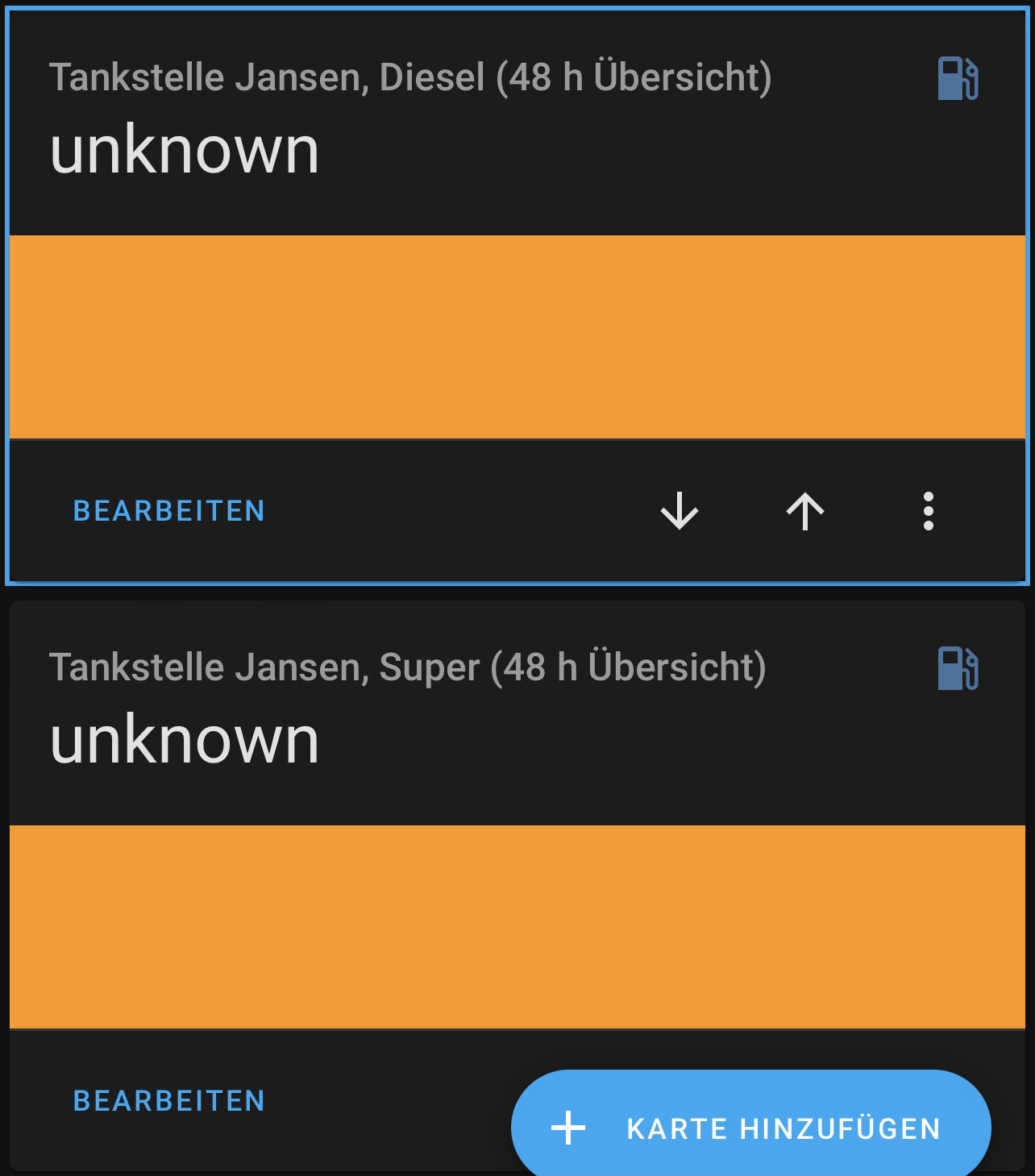

Außerdem werden einige Karten manchmal nicht korrekt angezeigt. Dieser Screenshot wurde zwar im Dashboard-Bearbeitungsmodus aufgenommen, aber solche Effekte hatte ich auch schon im normalen Modus festgestellt:
Soll
Ist
