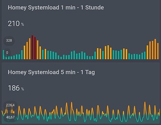

Den MiniGraph hatte ich hier auch schon mehrfach vorgestellt. Vor allem die Farbbereiche sind sehr schön. Auch die Option zw. Linie und Balken zu wählen.
Bsp: Meine Homey-Auslastung:

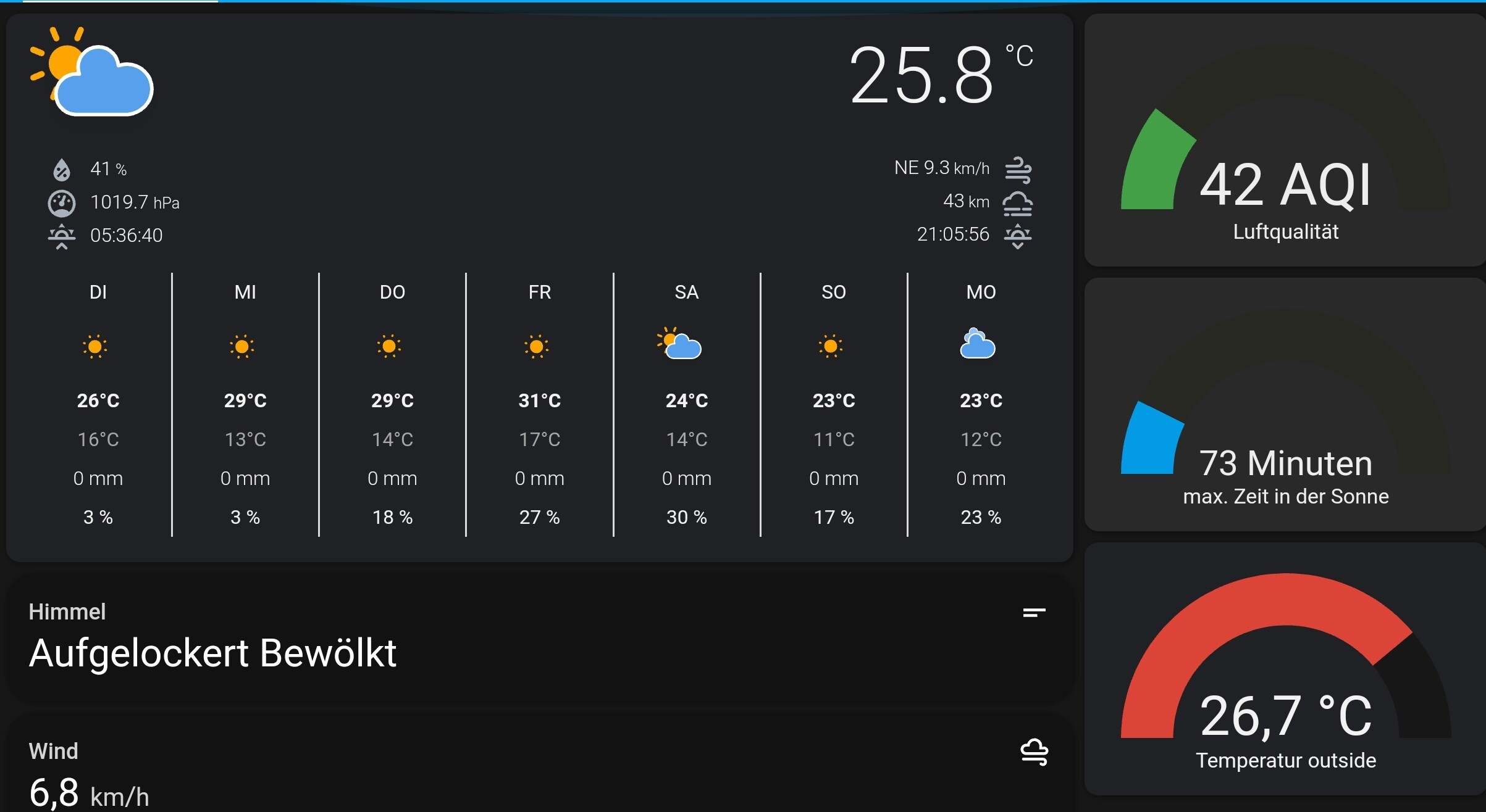

Gibt es eigentlich eine Möglichkeit die Karten so anzuordnen und in der Größe zu verändern wie es auf dem Screenshot der Fall ist?
Bei mir werden z.B. die Vorhersage-Diagramme automatisch so weit zusammengequetscht, dass nur noch 5 Tage/Stunden sichtbar und genauso breit wie die anderen Karten sind. Das Verschieben der Karten ist außerdem eine Katastrophe, oder ich bin zu blöd dazu…
Das von mir erstellte Dashboard hat rein optisch kaum Ähnlichkeit mit dem Screenshot.

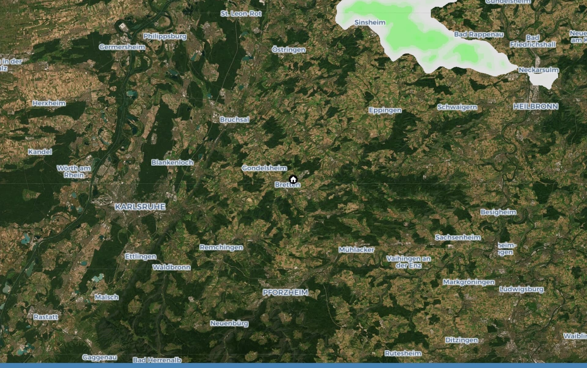

Wenn z.B. die DWD Wetterwarnung App eine Gewitterwarnung meldet ruft Homey ein spezielles Dashboard mit Temperatur, Luftdruck und einer Karte mit Blitzdetektor auf.

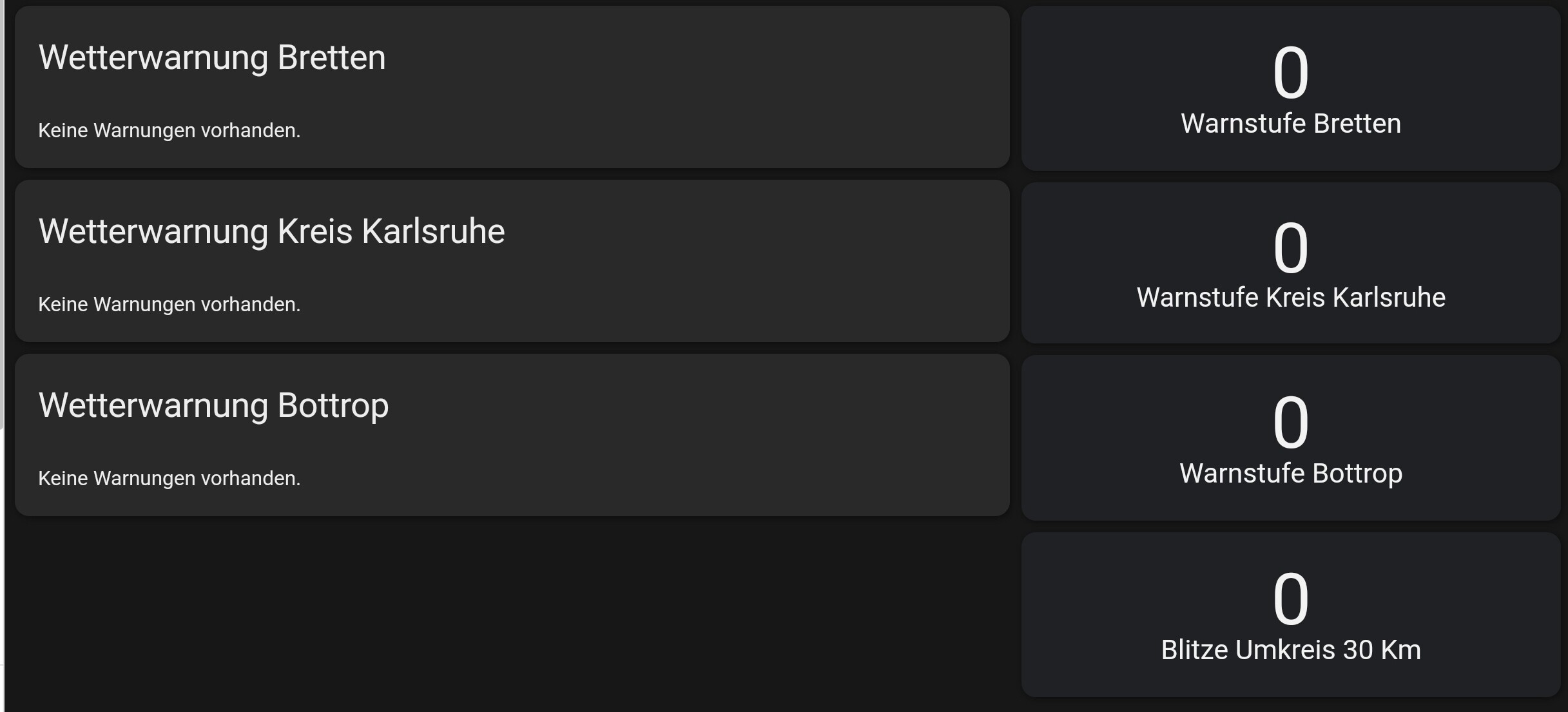

Beispiel Wetterwarnung:
Ich habe ein spezielles Dashboard für Wetterwarnungen.
Dieses Dashboard macht nur Sinn, wenn tatsächlich eine Wetterwarnung von der Homey DWD App gemeldet wird.
https://homey.app/f/fARfr3
Homey überprüft alle 50 Minuten, ob es eine Warnung gibt.
Wenn ja, startet die Kugel das Dashboard (inkl. Radarfilm und Blitzdetektor)
