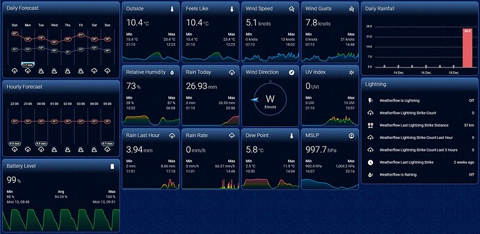

Im Home Assistant Forum hatte ich dieses Wetter-Dashboard gesehen und finde es großartig:
Meine ganzen Fragen bzgl. der Community Cards bezogen sich letztlich auch darauf, dieses nachbauen zu können, was ich momentan noch mache.
Falls jemand Interesse hat, hier die Links zu den Custom Cards auf GitHub (wie die installiert werden, wisst Ihr ja besser als ich… :wink:):
– Weather-Chard-Card (Vorhersage)
– Mini-graph-card (Karten mit Min/Max)
– Compass-card
Die Mini-graph-cards sind wie folgt konfiguriert, wobei die Farben und die Farbgrenzen natürlich individuell konfiguriert werden sollten:
