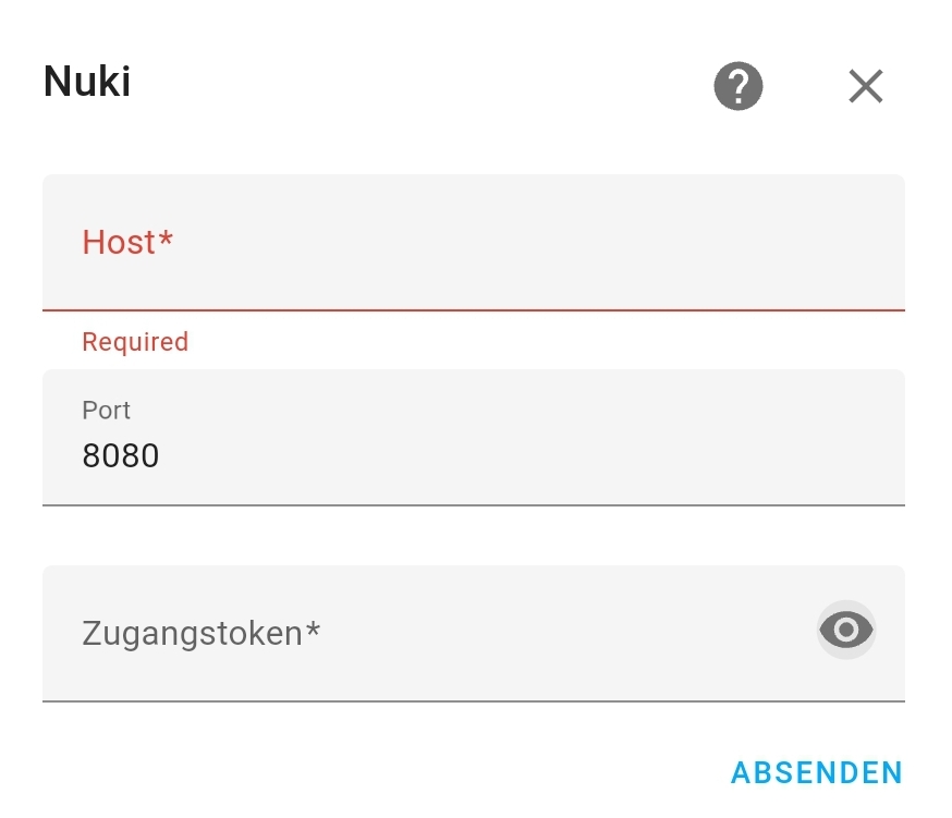

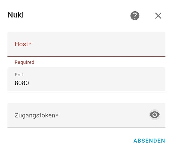

Ich habe Nuki über die Bridge mit HA, sowohl auch in Homey eingebunden. Bei der Installation in HA, verlangt Nuki einen Zugangstoken. Was meinst du also genau mit Authentifizierung ?

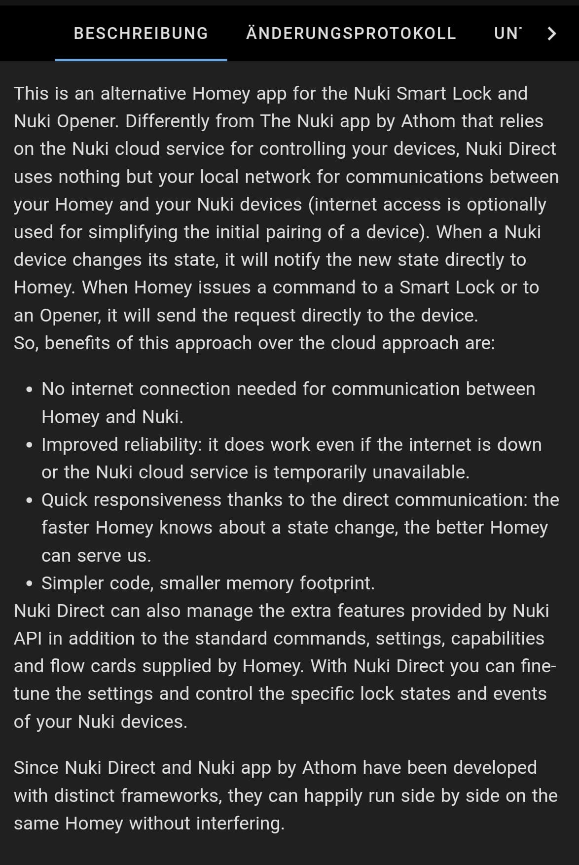

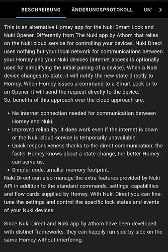

Für Homey gibt es im Community-Store eine alternative App, die auch lokal arbeitet:
Ich verwende diese App schon lange und bin sehr zufrieden.

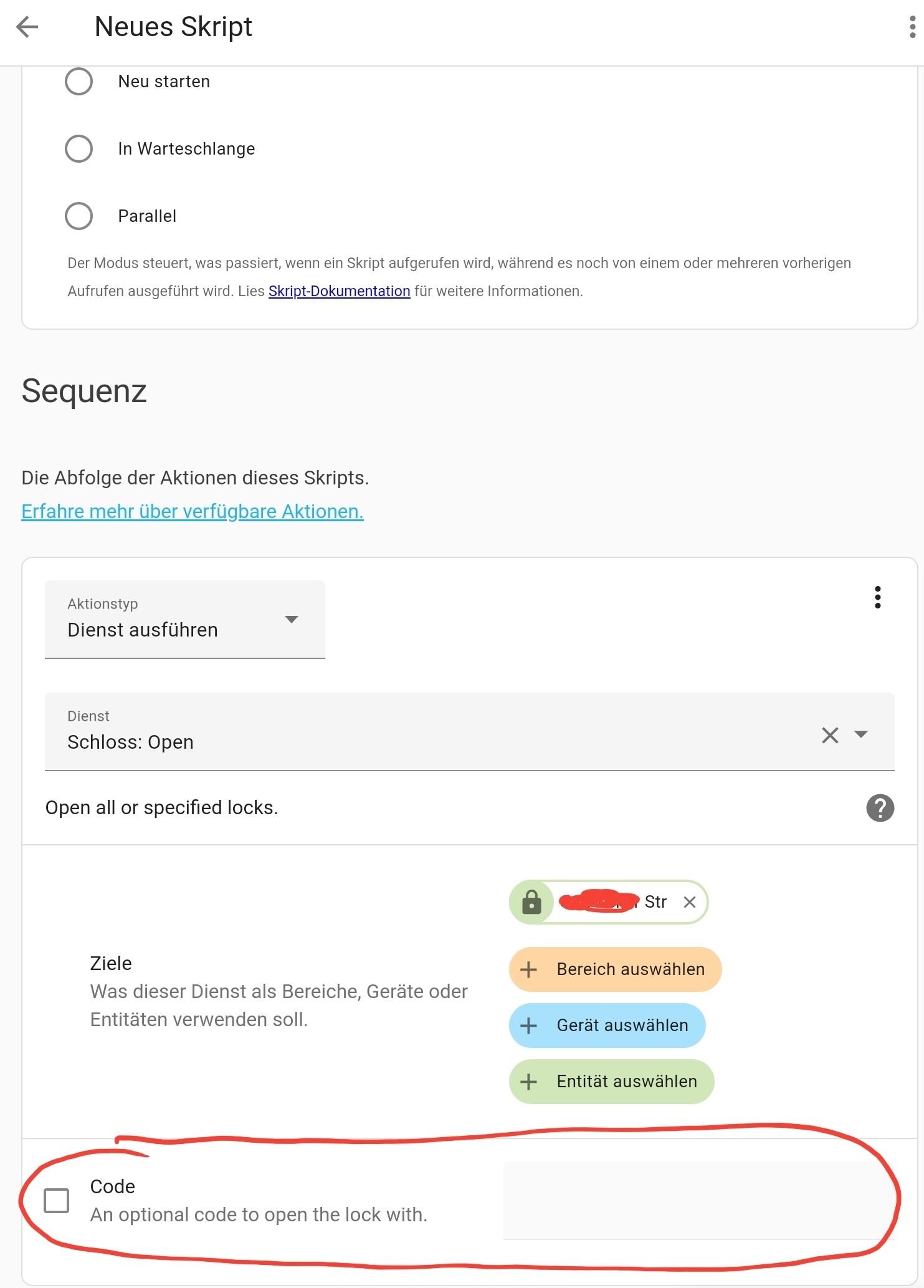

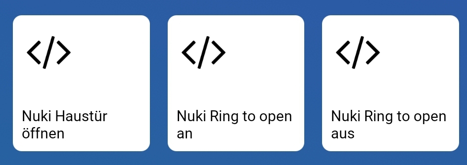

Ich habe bisher noch nicht versucht, Nuki in Homey per MQTT zu importieren. Wenn du keine Nuki App in Homey installieren willst, kannst du dir aber in HA sehr gut behelfen. Du kannst ein Script schreiben, das beim Auslösen deine Tür öffnet. Dieses Script lässt sich in Homey importieren und auslösen.

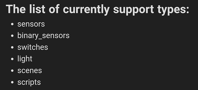

Du solltest um das realisieren zu können, die Home Assistant App aus dem Community Store verwenden. Die offizielle App kann nur Geräte und bietet nicht die Möglichkeit Scripte zu importieren.
Hier noch ein Beispiel einen Scripts:
Edit:

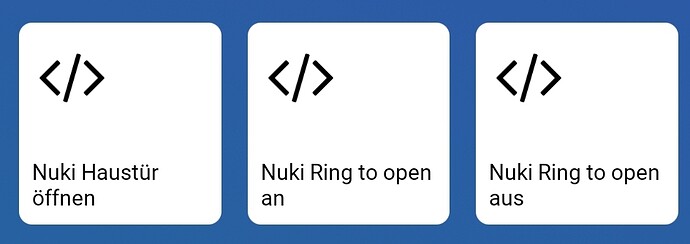

Ich hab das eben mal mit dem Nuki Opener ausprobiert.
Reaktion innerhalb 1 Sekunde. So sieht das dann in Homey aus.

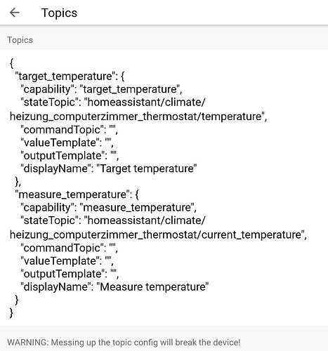

Eine fortgeschrittene Verbindung zwischen HA und Homey ist die manuelle Konfiguration der Nodes.
Hier eines meiner Beispiele:

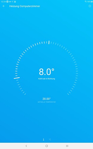

Ein Tuya Zigbee Thermostat ist bei HA angemeldet. Homey kann keine Thermostate importieren, also so ähnlich wie Nuki.
Jetzt kannst du ein neues MQTT Gerät anlegen.
  • Geräte
  • MQTT Hub
  • MQTT device
    Du richtest dein Wunschgerät ein. Anschließend geh auf das Gerät in Homey, erweiterte Einstellungen, Topic.
    Hier kannst du das Gerät anpassen. In diesem Fall das HA Thermostat mit aktueller -und Zieltemperatur. Das Ergebnis ist ein 1:1 Derivat des HA Thermostats in Homey.

Ouu Anfängerfehler! Gesehen und verstanden! Ich habe nun die Nuki direct App aus dem Community Store installiert. Die löst mein Anliegen genauso, da muss ich nicht über HA ausweichen. Passt!

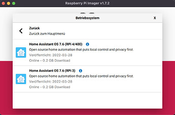

Installiere Dir den Raspberry Pi Imager
Unter “Other specific-purpose OS” findest Du Homee Assistant.
