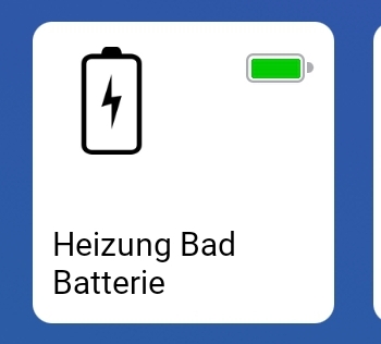

Normalerweise müsstest du in der Homey HA App einen Sensor für das Geät finden, dass die Batterie anzeigt. Den importieren und du hast alles was du brauchst.
Screenshot_20220420-114144_Homey
Das gleiche Prinzip gilt für alle Sensoren und deren Funktionen.

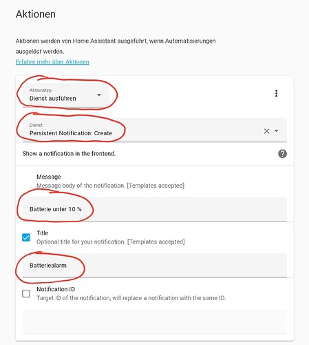

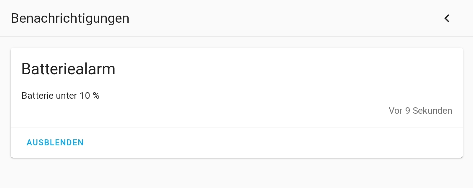

Aber wie bekomme ich eine Benachrichtigung erzeugt als dann
Ergebnis:
Oke, danke, das hilft schon mal enorm
