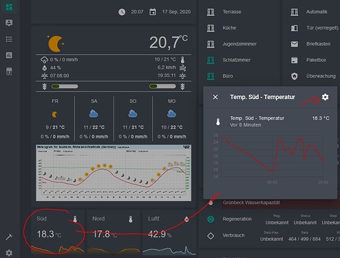

Du kannst die EntitĂ€tswerte hier prĂŒfen:
Klick auf den Sensorwert, dann das Zahnrad:
Ein Temperatur-Sensor sollte in etwa so aussehen.
