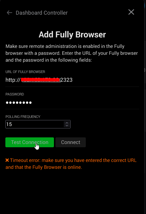

Hallo,
mir ist aufgefallen, das mein Homey sich nicht mehr zum fully browser auf meinem Tablet verbinden kann.
Die Integration in meinem Home Assistant kann es noch
Somit kann es nicht an der URL oder Passwort liegen.
Auch komme ich auf die Webseite des Fully Browsers.
Eine Idee, woran das liegen könnte?
Vielen Dank
Ich benutze noch den 19er. Funktioniert da problemlos. Falsche IP-Adresse ?
Ist die gleiche wie in meinem HA.
Wie kann ich zum Testen auf die 19er wechseln?
Danke.
Hast du auch den richtigen Port angegeben ?
Ich meinte damit, dass ich noch den Homey early 2019 benutze.
Ja, stimmt soweit alles.
Ich habe die URL heraus kopiert und im Browser geöffnet und bin auf die Oberfläche gekommen.
Ich habe sogar das Remote Passwort geändert um auf Nummer Sicher zu gehen.
Auch habe ich die App in Homey deinstalliert und neu installiert. Selbst jetzt, wenn ich versuche den Fully neu hinzuzufügen bekomme ich die Fehlermeldung.
Aber halb so schlimm…keine Funktion, die ich unbedingt benötige. Vielleicht bekomme ich das über ein “Compound Device” gelöst, welches den Fully von meinem HA nutzt.
