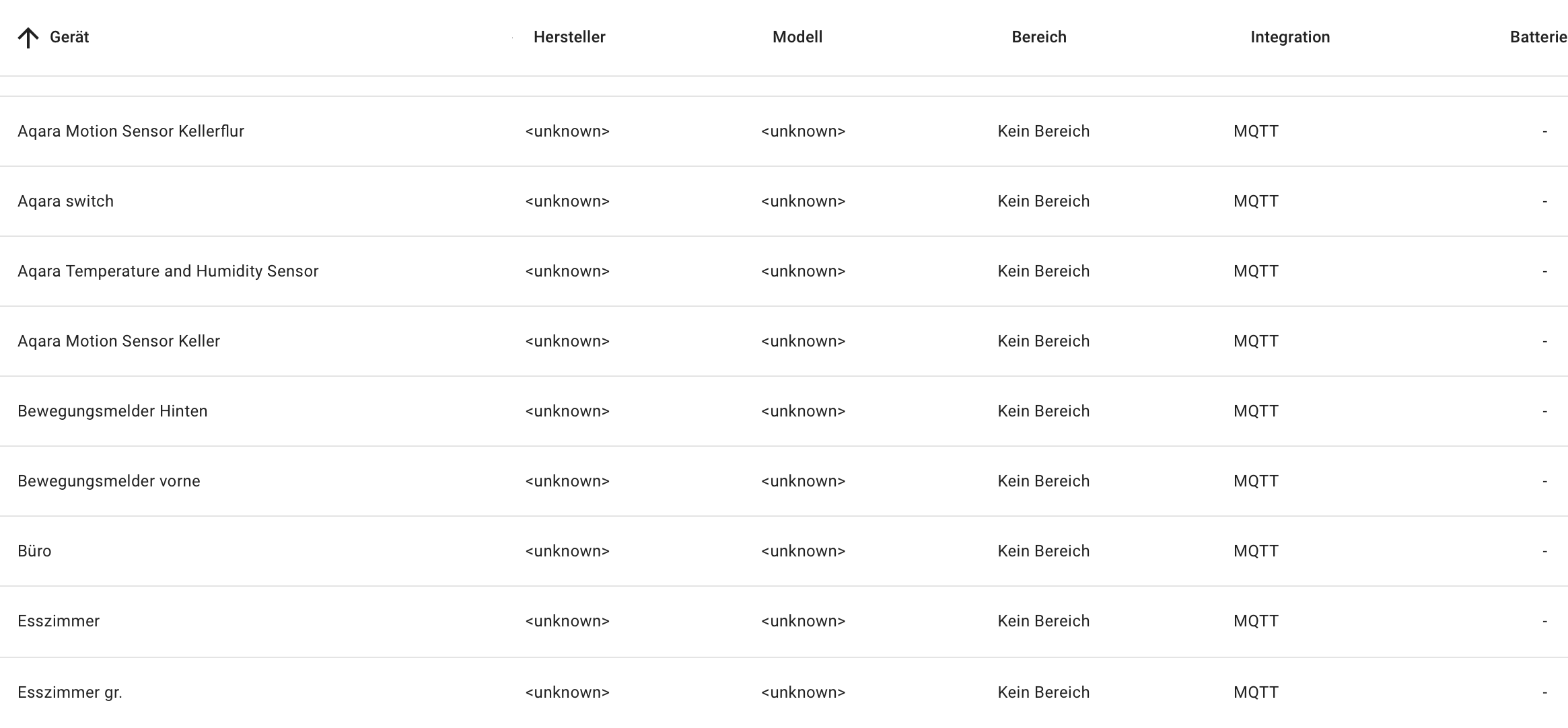

Bei mir werden jedoch die GerĂ€te nicht “richtig” erkannt:
Klick mal ein GerÀt oder eine EntitÀt an, ob dir die aktuelle Eigenschaft/status angezeigt wird. Wenn ja, dann ist alles ok. MQTT kennt nur den Namenund den Wert
