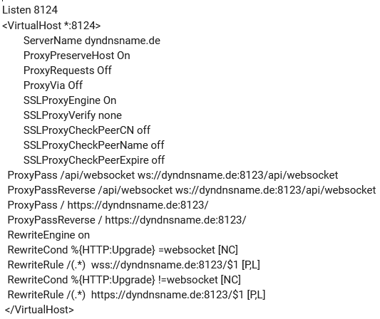

  2. Apache-Config:
    /mnt/HDA_ROOT/.config/apache/apache.conf editieren.
    Zeile anfĂŒgen:
    Include /etc/config/apache/extra/httpd-proxy.conf
    Datei ./extra/httpd-proxy.conf anlegen mit diesem Inhalt:
    LoadModule proxy_module modules/mod_proxy.so
    LoadModule proxy_http_module modules/mod_proxy_http.so
  3. vhost-Konfig:
    Datei ./extra/httpd-vhosts-user.conf editieren und folgende Zeilen anfĂŒgen:
    Listen 8124
    <VirtualHost :8124>
    ServerName dyndnsname.de
    ProxyPreserveHost On
    ProxyRequests Off
    ProxyVia Off
    SSLProxyEngine On
    SSLProxyVerify none
    SSLProxyCheckPeerCN off
    SSLProxyCheckPeerName off
    SSLProxyCheckPeerExpire off
    ProxyPass /api/websocket ws://dyndnsname.de:8123/api/websocket
    ProxyPassReverse /api/websocket ws://dyndnsname.de:8123/api/websocket
    ProxyPass / https://dyndnsname.de:8123/
    ProxyPassReverse / https://dyndnsname.de:8123/
    RewriteEngine on
    RewriteCond %{HTTP:Upgrade} =websocket [NC]
    RewriteRule /(.
    ) wss://dyndnsname.de:8123/$1 [P,L]
    RewriteCond %{HTTP:Upgrade} !=websocket [NC]
    RewriteRule /(.*) https://dyndnsname.de:8123/$1 [P,L]
Die Foren-Software verschluckt leider einige Zeichenkombinationen (Punkt-Stern bei RewriteRule). Deshalb die Konfig nochmal als Bild:
vhost
Bedeutung:
Listen 8124: Der Webserver lauscht auf diesem Port, d.h. man kann einen neuen Port defininieren fĂŒr den Aufruf und spĂ€tere Weiterleitung. Es kann ein beliebiger freier Port verwendet werden.
VirtualHost: vhost wird fĂŒr angegebenen Port 8124 aufgerufen
ServerName: Filter fĂŒr aufgerufenen Server. Kann weggelassen werden, wenn nur der Port relevant ist.
SSL-Parameter: Aktiviert SSL fĂŒr Weiterleitung (https-Aufruf). Zertifikats-PrĂŒfungen können ggf. ausgeschaltet werden (wenn selfsigned).
ProxyPass/Reverse: Weiterleitung auf den HA-SSL-Port (fĂŒr http und websocket)
Mit dieser Variante kann man HA ĂŒber die URLs aufrufen:
http://dyndnsname.de:8124 (fĂŒr http ĂŒber ReverseProxy)
https://dyndnsname.de:8123 (fĂŒr https Original HA-Port)
Diese Variante zur Weiterleitung (http=>https) kann auch umgekehrt verwendet werden (https=>http).
Dazu mĂŒssen die aufgerufenen URLs angepasst werden (http statt https, ws statt wss).
Außerdem muss noch SSL aktiviert werden und das zu verwendende Zertifikat angegeben werden (innerhalb von <VirtualHost *:8124>, hier der Standard-QNAP-Ort):
    SSLEngine on
    SSLCertificateFile /mnt/HDA_ROOT/.config/QcloudSSLCertificate/cert/cert
    SSLCertificateKeyFile /mnt/HDA_ROOT/.config/QcloudSSLCertificate/cert/key
und diese Zeilen löschen:
    SSLProxyEngine On
    SSLProxyVerify none
