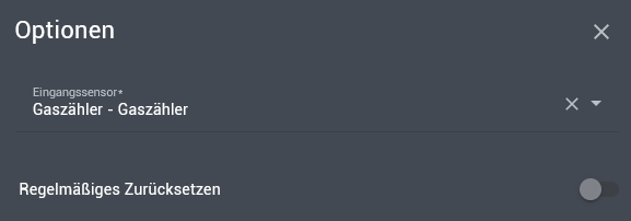

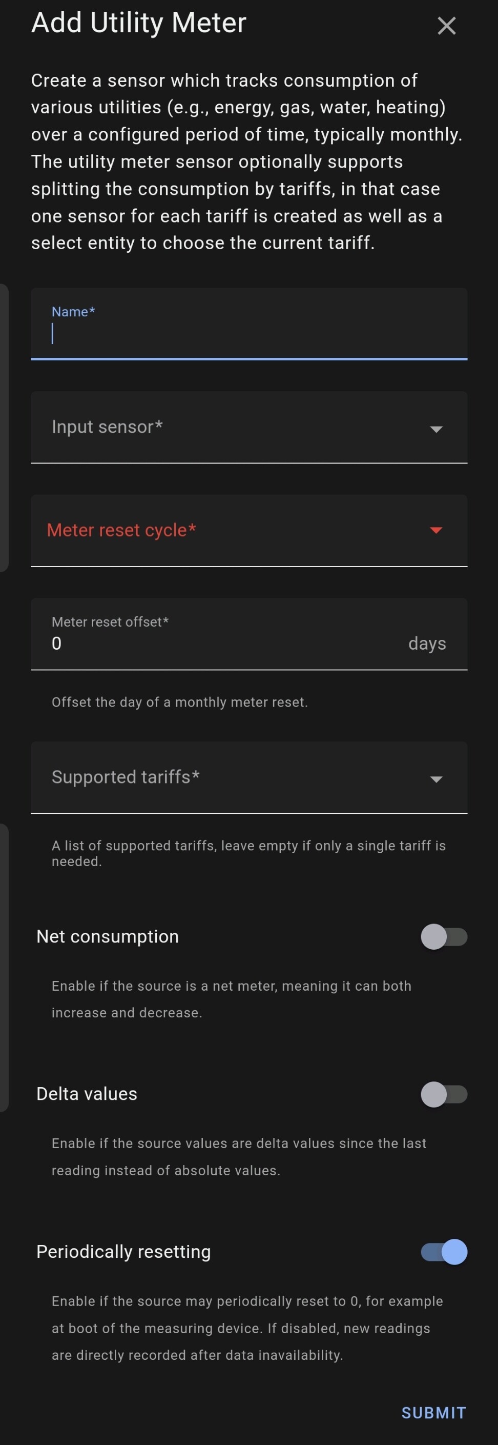

Hallo Dirk,
Ich habe eine „Helfer“ verwendet und „Utility Meter“ eingegeben.
Dadurch wird aus einem Sensorwert ein virtueller EnergiezÀhler, der vom Energie-Dashboard erkannt wird.

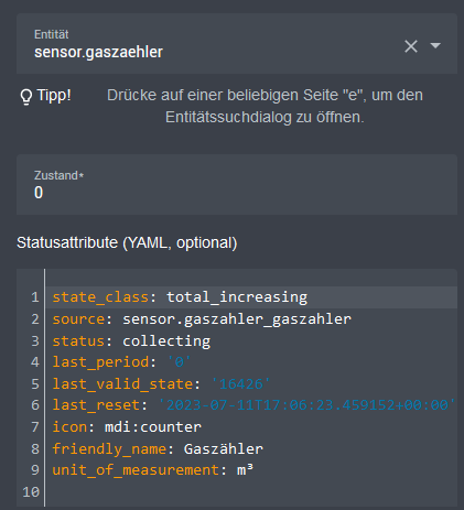

Ich hab’s versucht, klappt aber nicht :frowning:
grafik
grafik
grafik
Der Sensor wird trotzdem nicht im Energie-Dashboard gefunden.

Hi Dirk,
versuche es am besten zuersmit dem Helfer. Evtl. funktioniert das fĂŒr die allgemeinen Energie-Entities (Strom/Solar).
Ich vermute, die Auswahl fĂŒr Wasser und Gas schrĂ€nkt die EntitĂ€ten weiter ein, so dass die EntitĂ€t dann recht genau ausgeprĂ€gt werden muss ( device_class: gas). Und genau diese Werte kann man in dem Helfer nicht vorgeben. Deshalb habe ich stattdessen den Template-Sensor angelegt.
Also:
  • Helfer anlegen
  • In den Einstellungen ggf. die Konfig neu laden.
  • Im Energie-Dashboard den Sensor suchen. Ggf. auch HA durchstarten und nach 1h nochmal versuchen. Evtl. aktualisiert HA die Liste auch erst jede Stunde beim Summieren der Werte fĂŒr das Dashboard.

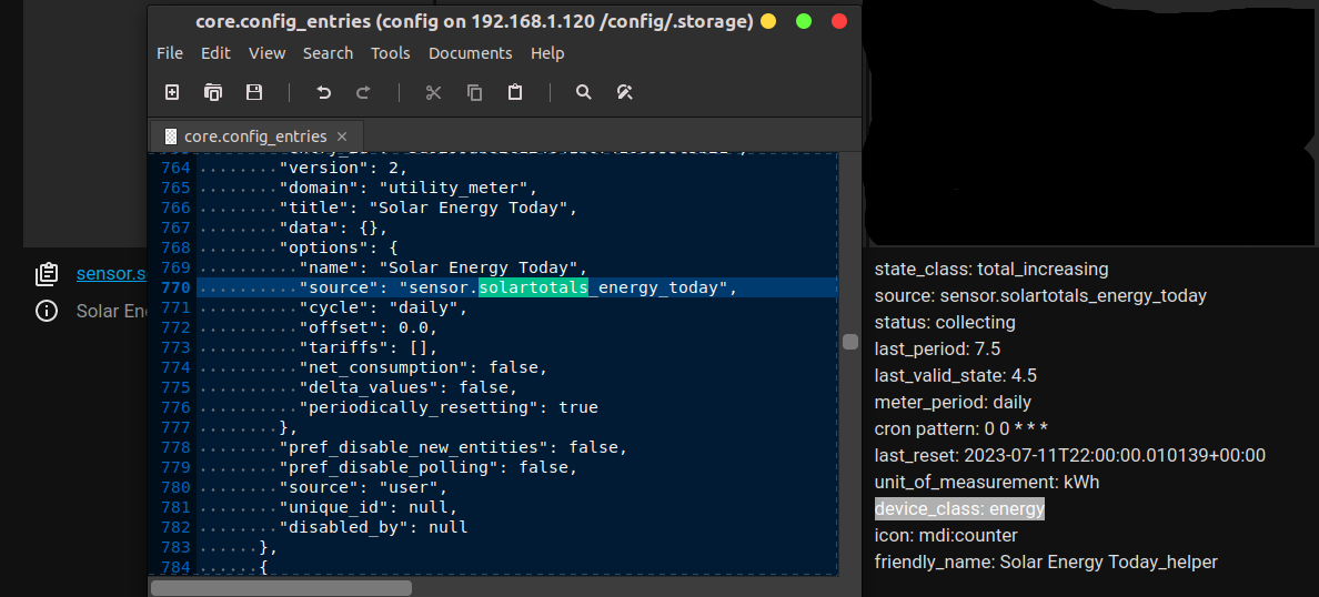

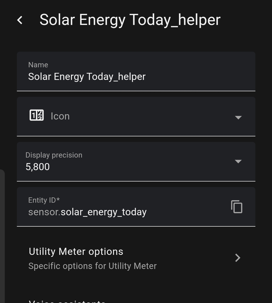

Dirk und Ronny,
Ich dachte, ich wĂŒrde das Helfer-Yaml (config/.storage/core.config_entries) anpassen, aber das funktioniert nicht.
Ich habe der Gashelfer mit einem Energiehelfer verglichen, und dort ist die GerĂ€teklasse im Helfer ĂŒberhaupt nicht deklariert
Also ja, dies ist immer noch die einzige Möglichkeit, wie es scheint:
