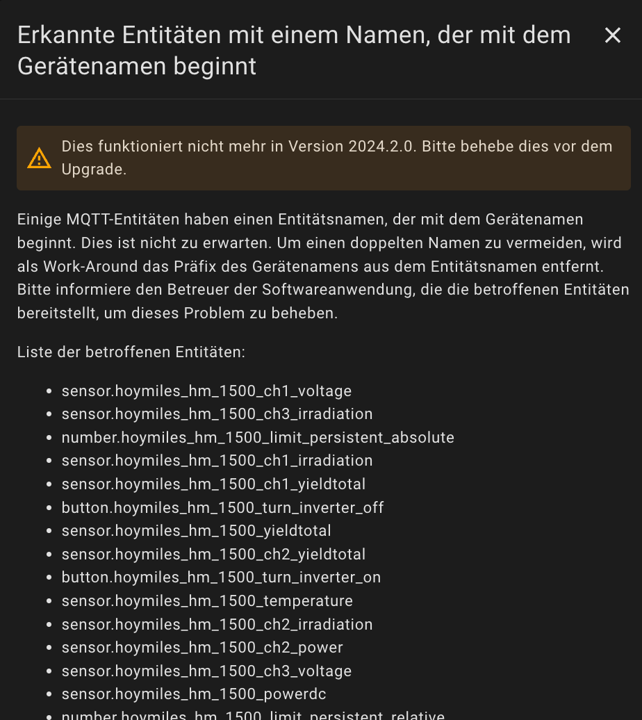

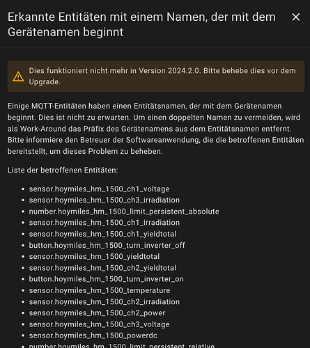

Nach einem der letzten HA Updates soll ich einige EntitÀten reparieren, da diese nach einem der kommenden Updates (2024.2.0) nicht mehr funktionieren werden:
(Ausschnitt)

Wie so Vieles in HA verstehe ich dieses Problem auch nicht. Die Bezeichnungen der EntitÀten stammen nicht von mir, sondern von einem PV-Wechselrichter bzw. der dazugehörigen Schnittstelle (OpenDTU).
Was muss ich machen, damit die EntitÀten auch dem o.g. Update noch funktionieren?
Oder soll ich darauf hoffen, dass die Software/Firmware der Schnittstelle entsprechend ĂŒberarbeitet wird?
Hi Dirk,
die Meldung kannst du getrost vergessen. Es soll beim 09.2023er Update gefixt werden.
Teste mal, es sollte trotzdem alles funktionieren. Bei mir das Gleiche in grĂŒn:
Hi Uwe,
ja, es funktioniert noch alles einwandfrei. Ich warte erat mal ab, bis zur Version 2024.2.0 dauert es ja noch ein bisschen
