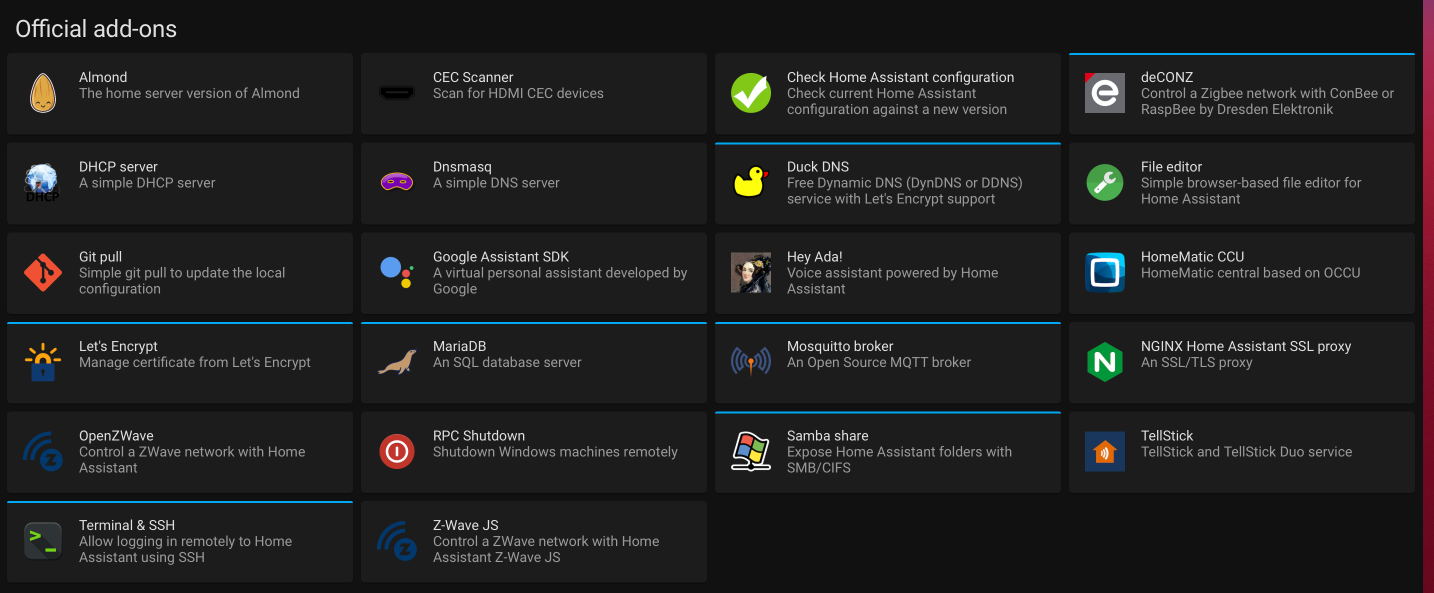

Ja, das ist das Home Assistant OS als Image fĂŒr verschiedene Plattformen, unter anderem fĂŒr den Pi3/Pi4.
Es gibt die sogenannten And-On’s die Du mit einem klick ĂŒber den Supervisor installieren kannst.
Home Assistant und alle And-On’s laufen dann innerhalb von HA OS im Docker.
Es gibt den offiziellen And-On Store
Und einen Community Store
