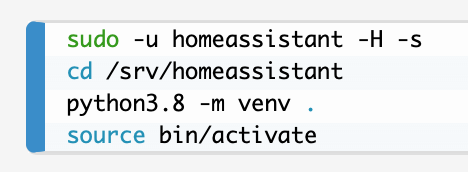

Aufgrund des neuen Home Assistant Beitrags und des hoffentlich schnell wachsende Wikis, habe ich mich gestern doch wieder an HA rangemacht. Mein Ziel ist ein vernünftiges Dashboard.
HA hatte ich bereits zuerst als Image auf dem RasPi und dann per Docker-Container auf der DS220+ laufen. Beide Varianten haben auf Anhieb problemlos funktioniert. Allerdings fiel mir bei der DS auf, dass der HA Container rel. viel RAM benötigte und die Festplatten deutlich mehr arbeiten mussten. Dabei wurden nur Werte ausgelesen.
Deshalb habe ich den RasPi wieder angeschmissen. Diesmal wollte ich aber nicht das HA Image aufspielen, sondern den RasPi für weitere Software offen lassen und habe deshalb die manuelle Installation gewählt.
Leider bekomme ich an dieser Stelle eine Fehlermeldung:
Bildschirmfoto 2021-02-09 um 11.29.36
Kann jemand mit der Fehlermeldung was anfangen und ggfs. Hilfestellung leisten?
