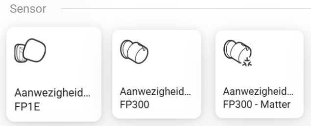

Op dit moment zijn dit de mogelijkheden met Matter:
Ik begrijp dus dat ik nog even moet wachten tot de FP300 is toegevoegd aan de Homey Aqara app. Ik heb hem nu geïnstalleerd op mijn Aqara app maar heel vreemd, hij komt niet in mijn Homey Pro terecht. Ik heb hier een Aqara hub, die is gekoppeld aan Homey Pro maar ik krijg het niet voor elkaar om de FP300 in te lezen in de Aqara app en te installeren via Aqara hub en dan in mijn Homey Pro app te krijgen. Dat is toch vreemd?

Door de drivers er voor te bouwen… mooie sensor, maar ook best complex(e implementatie) :wink:
Let wel op… Standaard staat de sensor op Thread en kun je hem koppelen aan de Aqara hub en Homey (via de matter optie).
Om de sensor via Zigbee te koppelen, en gebruik te maken van het Zigbee netwerk en uitgebreidere opties :smiling_face_with_sunglasses:, moet je via de Aqara Home app de firmware flashen naar Zigbee.
Deze “boodschap” moet nog even netjes / extreem duidelijk in de app meegenomen worden… anders gaat dat heel veel vragen opleveren.
