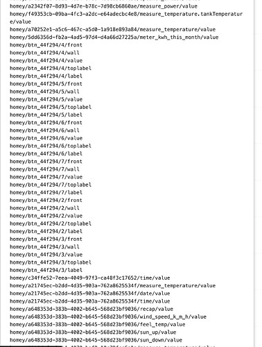

Dat is al voor je gedaan door https://www.shodan.io/
Ik heb er al wat Homey info kunnen vinden, lijkt me.
