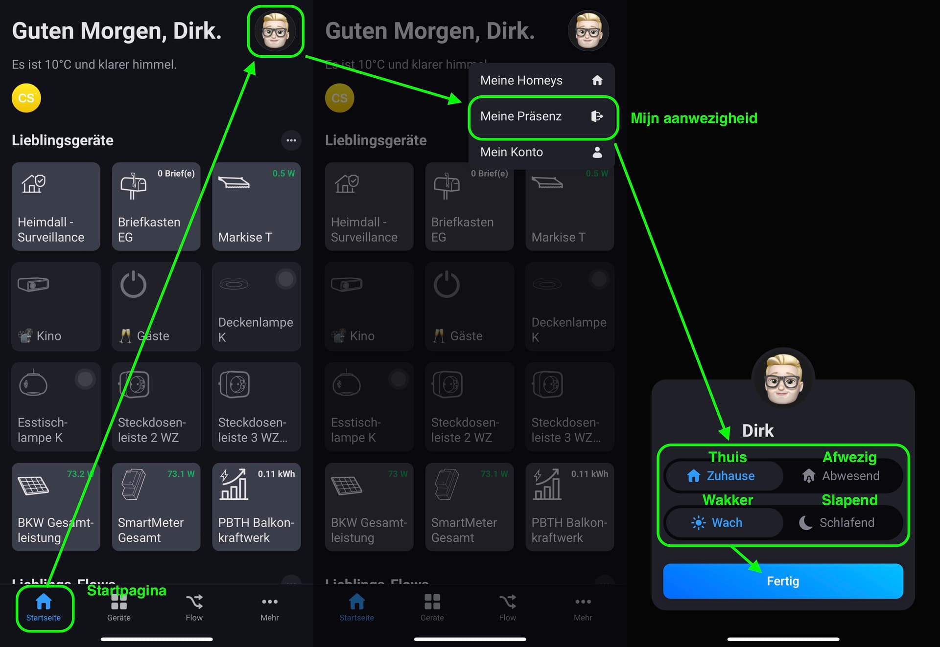

Dit is bijvoorbeeld iets om thuis en afwezig te registreren, zonder knop. Alle huisgenoten dienen natuurlijk de Homey app op de smartphone te hebben, en een account, en hun telefoon bij zich te hebben.
Screenshot from 2023-10-30 01-17-38
Screenshot from 2023-10-30 01-20-09
Met een knop kan ook, dan kun je een virtuele knop toevoegen
→ wel even Power User inschakelen:
Peek 2023-10-30 01-25

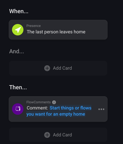

En te gebruiken in flows om de status in te stellen:
Screenshot from 2023-10-30 01-30-24
Screenshot from 2023-10-30 01-33-51
Voor de vakantie stand kun je zo’n zelfde soort knop maken met bijbehorende acties / flows

Bij HomeWizard kon je een setje flows aan een toestand koppelen. En via het wisselen van toestand, een ander setje flows aan en uitzetten.
Met de hierboven beschreven oplossing moet je per flow rekening houden welke toestand aktief is.
Of je kunt bij overgang van de ene naar de andere toestand een setje flows enablen en disablen.
Zonder extra apparaten:
Maar misschien wil je het gemakkelijker en sneller kunnen gebruiken, dan moet je het bijvoorbeeld doen, zoals Peter heeft laten zien.
(Vertaald met dict.cc en deel.com)
