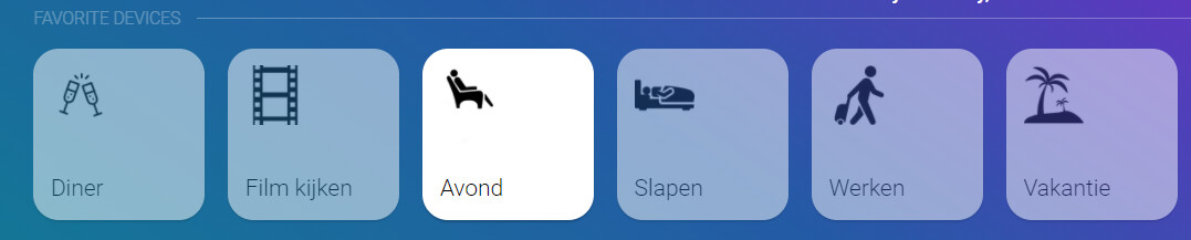

Hallo, ik gebruik met veel plezier de app ‘virtuele appararaten’ van Arjan Kranenburg.
(Slapen-werken-zitten enz)
Kies dan voor ‘modus’. Je krijgt dan een icoon dat je handmatig kunt bedienen én kunt sturen met flows.
Daarmee kun je allerhande flows sturen en je kunt de flows de modus laten sturen.
Veel succes!
