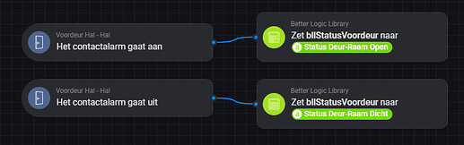

Bedoel je zoiets als dit? Waarbij de status van een deur wordt weergegeven als ‘Open’ of ‘Dicht’ i.p.v. ‘Contactalarm Ja/Nee’?
Ik heb dit als volgt gemaakt. Wellicht dat het ook anders/simpeler kan, maar deze werkwijze hanteer ik.

In dit voorbeeld moet de variabele (bllStatusVoordeur) ingesteld worden op ‘Open’ als de voordeur open gaat (contactalarm gaat aan) en op ‘Dicht’ gezet worden als de voordeur dicht gaat (contactalarm gaat uit).
In mijn geval geval heb ik ervoor gekozen om de BLL-variabele niet rechtstreeks de waarde ‘Open’ of ‘Dicht’ toe te kennen (wat uiteraard prima mogelijk is), maar om de waarde via een gewone Homey variabele toe te kennen: ‘Status Deur-Raam Open’ en ‘Status Deur-Raam Dicht’. Die heb ik vooraf ingesteld op ‘Open’ cq. ‘Dicht’.
De reden voor deze omweg is, omdat het dan makkelijker is om datgene wat je wilt laten weergeven als de deur open/dicht is, aan te passen als je het voor voor meerdere deuren/ramen gebruikt. Je hoeft dan immers alleen (één keer) de waarde van die variabele aan te passen, die vervolgens voor alle deuren/ramen wordt gebruikt.

Hallo SunBeech, geweldig hoe je het hebt omschreven, dankjewel. Ik heb om te proberen dezelfde variabelen gebruikt. In zoverre werkt het dat de status wordt weergegeven op het virtuele device. Echter veranderd deze niet. Als ik de flow handmatig start krijg ik een foutmelding. Ook bij het openen en sluiten van de deur gebeurd er niets. Zie ik iets over het hoofd? ( oh ja, het is ook belangrijk om te weten dat dit alleen in de mobile app. werkt om in stellen. Op de desktop lukt het niet.)
2
3
4
Er zijn meerdere ‘Zet variabele naar…’-kaartjes in de BLL app.
Heb je die bij de rode pijl gebruikt?
Ahha, nu wel. En het werkt. Dankjewel voor de duidelijke uitleg. Ik weet nu wat de bedoeling is en kan ik wat gaan experimenteren. Ik begrijp dat je dus voor ieder device wat je wilt aanpassen een virtueel device moet aanmaken. Heb je deze allemaal in een aparte map staan? anders wordt het wel erg onoverzichtelijk per ruimte.
