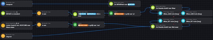

Misschien nog even ter vermaak, ik gebruik de status van “warm water aan” om een schema te starten en stoppen voor het douchen. Dit voor afzuiging en een seintje van het licht over de duur vd douchebeurt.
En met triggercard :wink:
