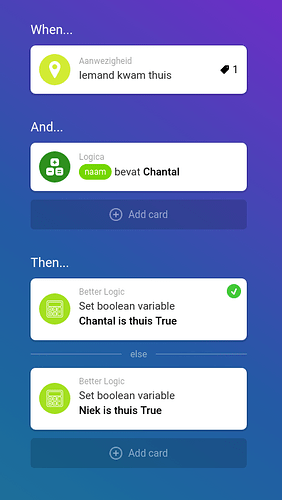

Ik had eerst dit:

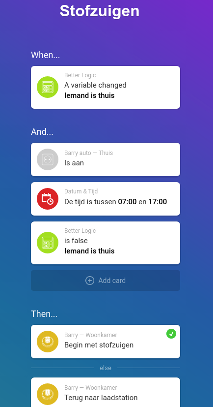

Nu dit. Deze flows zijn bedoeld om mogelijk te maken in andere flows om te monitoren op verandering in aanwezigheid. Hiermee worden meer if/else constructies mogelijk op basis van aanwezig/afwezig condities.
Voorbeeld flow voor lampen etc:
Vind ik wel elegant. Aanname is natuurlijk wel dat je niet meer dan 2 gebruikers hebt. En vanaf 3 flows zoals die van de lampen en de stofzuiger begin je ook minder flows in totaal te krijgen (ik moest natuurlijk eerst die 3 aanwezigheidsflows erbij maken).
Da’s waar. Het is overzichtelijker (vind ik).
