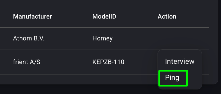

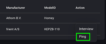

Überprüfe mal bitte in Developer Tools ob das Leuchtmittel noch verbunden, oder die Verbindung eventuell verloren hat.
Dazu bitte folgenden Link aufrufen → Homey Developer Tools
In der Zeile, in der dieses Leuchtmittel aufgelistet ist, ganz recht auf die 3 Punkte und dann auf Ping klicken:
Wenn das Leuchtmittel noch eine Verbindung zu Deinem Homey hat, dann sollte eine grüne Info erscheinen mit “… is reachable”, oder Ähnliches.
Wenn eine Verbindung besteht, das Leuchtmittel sich dennoch nicht steuern lässt, könntest Du dann die Infos zu den Lösungen die Du gefunden hast mal bitte verlinken.

Mit dem Ping habe ich auch getestet. Da bekomme ich ganz schnell die Meldung: Gerät hat auf Ping geantwortet.

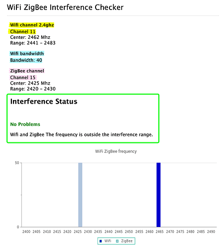

Mit dem WIFI Zigbee Interference Checker habe ich getestet. Ich habe aber keine Ahnung wie ich den richtig benutze bzw. was mir das Ergebnis sagen soll? Verstehe das leider nicht. :cry:

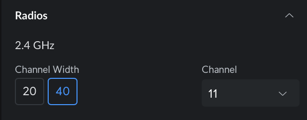

Als erstes müsstest Du in Deinem Vodafone Router herausfinden, auf welchem Funk-Kanal und auf wieviel MHz die Kanalbreite das 2.4 GHz Band eingestellt ist. Bei mir ist es z.B. Kanal 11 und eine Kanalbreite von 40 MHz:
Wenn es bei Dir keine Einstellung bzgl. der Kanalbreite gibt oder Du sie nicht kennst, müsstest Du 20 und 40 MHz mal testen. Wobei die Wahrscheinlichkeit groß ist, dass es dann 20 MHz sind.
Diese Werte trägst Du dann in die oberen Felder des WiFi ZigBee Interference Checker ein:
Von Alexa habe ich keine Ahnung, sorry. Den Zigbee Kanal vom Homey findest Du wieder in Developer Tools → Zigbee unter System Information:
Und diesen Kanal trägst Du in das Feld ZigBee channel ein…
…und klickst dann auf Check:
