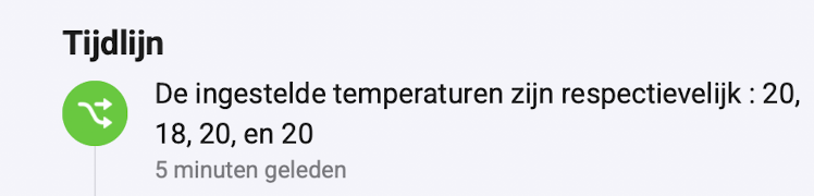

Weer wat geleerd, dank je wel. ook hier geven alle knoppen aan dat de ingestelde temeratuur 18 graden is, terwijl de kamer thermostaat 20 graden geeft als ingestelde temperatuur. (zie hieronder, bovenste is de thermostaat, daaronder de 3 knoppen) Ik zit erover te denk om alle knoppen en thermostaat te verwijderen, homey opnieuw op te starten en ze dan weer toe te voegen… kijken wat er dan gebeurt.
Ja meestal maak ik dan zoals eerder is aangegeven wat tijdlijn opdrachten in de flow aan om op diverse plekken te controleren wat het doet / gedaan heeft. Verwachte uitkomst vs werkelijke uitkomst.
Temp gewijzigd → Tijdlijn: Thermostaat gewijzigd naar: <flow: ingestelde temperatuur>
Verwarming keuken –> Temperatuur keuken ingesteld naar: <flow: ingestelde temperatuur>. Huidige temperatuur keuken: <keuken_thermostaatknop: huidige temp>, Keuken ingestelde temperatuur: <keuken_thermostaatknop: ingestelde temp>
Kopieren en plakken van die tijdlijn events kan wat tijd besparen :slight_smile:

Gevonden!!!
Door de posts van @Anoniemand kwam ik er achter dat je dus meerdere “#ingestelde temperatuur” labels hebt…… toen ik de flow voor het eerst maakte heb ik de “#ingestelde temperatuur” uit de flow genomen. Dat was de ingestelde temperatuur van de kamer thermostaat.
In het geklooi om die temperatuur bias in te bouwen heb ik blijkbaar ergens een andere geselecteerd.. die stond toen op 18 graden. Omdat ik niet wist dat er meerdere labels met de zelfde naam waren, heb ik die gewoon laten staan. Net toen ik de notifications aan het toevoegen was realiseerde ik me pas dat er meer dan 1 met dezelfde naam kunnen zijn (zoals je ook in je post al zei).
Zojuist even alle opnieuw gemaakt met de juiste labels, en het werkt weer als verwacht.
