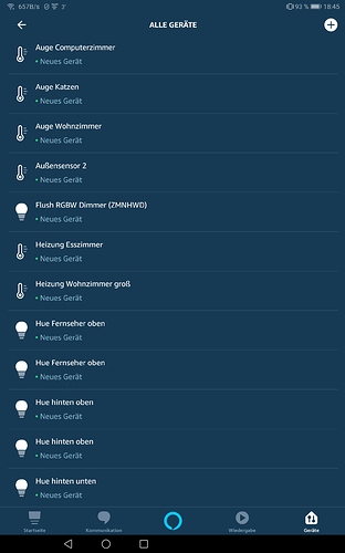

Also ich könnte nicht behaupten, dass es nicht geht.
Sogar die 433 Mhz GerÀte werden angezeigt.
GerĂ€te sprechen auch sofort auf einen Alexa Befehl an. Allerdings verwende ich die Fritz 7590 nur als Modem und fĂŒr die Telefonie. Wlan der Fritte ist aus. Das eigentliche Mesh macht Unifi.
KĂŒmmert euch nicht um die bei mir doppelt angezeigten GerĂ€te. War nur bisher zu faul zu löschen und neu einlesen zu lassen. Ich benutz Alexa eh nicht, um Homey zu steuern.
