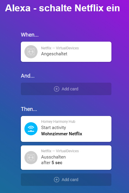

kleiner Nachtrag:
Die Flows für die anderen Harmony Hub Aktivitäten wie Netflix, Plex, Sky, usw unterscheiden sich ein bisschen:
Beispiel die Aktivität “Netflix”
aber auch hier, für jede Harmony Aktivität habe ich ein Virtual Switch angelegt.

ich krieg das irgenwie nicht hin , warum bei Alexa - schalte Fernseher ein bei And “ist aus” ? das gibt es mir nicht gibt nur bei mir " ist an"
ich hab das so eingerichtet bei Alexa steht immer Stecker ist an und die reagiert nicht auf “schalte Fernseher ein”
thx
du solltest in der karte einen schalter sehen, dieser kehrt das ist an zu ist aus um.

ich versteh diese “And” Einträge irgenwie nicht , warum werden die einmal genützt und einmal nicht
thx
„And“ (Und) sind die Bedingung. Nur wenn dieser erfüllt ist wird der Dann Teil (Aktion) ausgeführt.
Entweder müssen alle Bedingung erfüllt sein (Und- Verknüpfung) oder eine davon (Oder-Verknüpfung)
Sind im Flow keine Bedingungen drin, wird die Aktion (Dann) bei eintreten des Ereignisses (Wenn-Teil)
ausgeführt.
