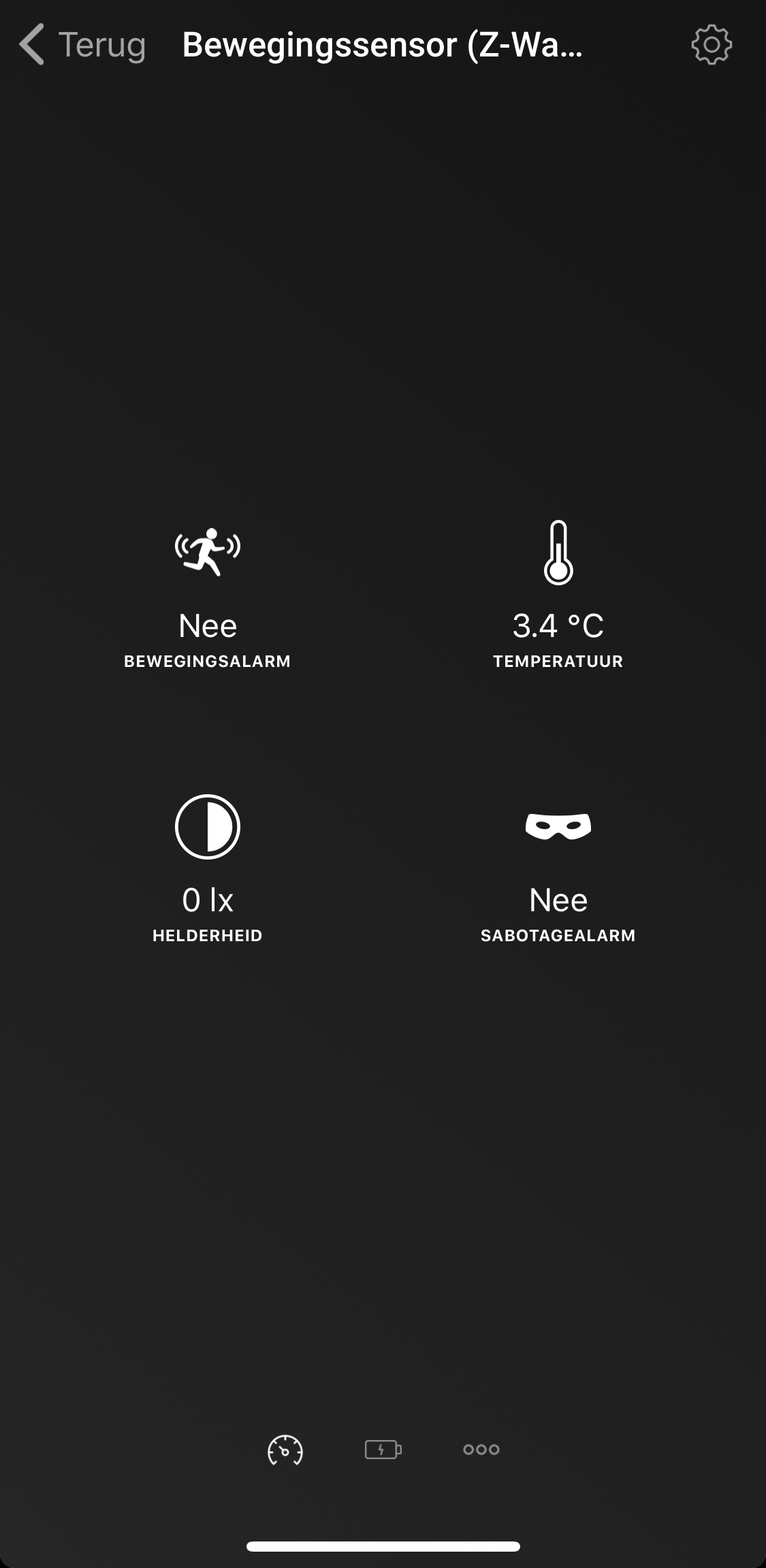

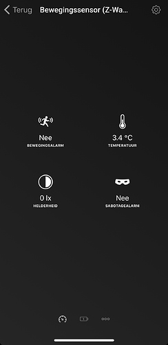

Daarnaast als ik de sensor uitlees geeft hij keurig de juiste waardes aan, dus de voorwaardes zijn aan voldaan. Minder dan 100 lux en later dan 17:30.
blijft de vraag, veranderd de helderheid nog wel na 17:30 blijft het dan niet even donker?
Uiteraard blijft het donker:
De lux loopt niet meer op gedurende de nacht.
De vraag was: veranderd de helderheid nog wel na 17.30 uur?
Als hij voor 17.30 uur op 0 komt dan veranderd hij niet meer en gaat deze flow niet lopen.

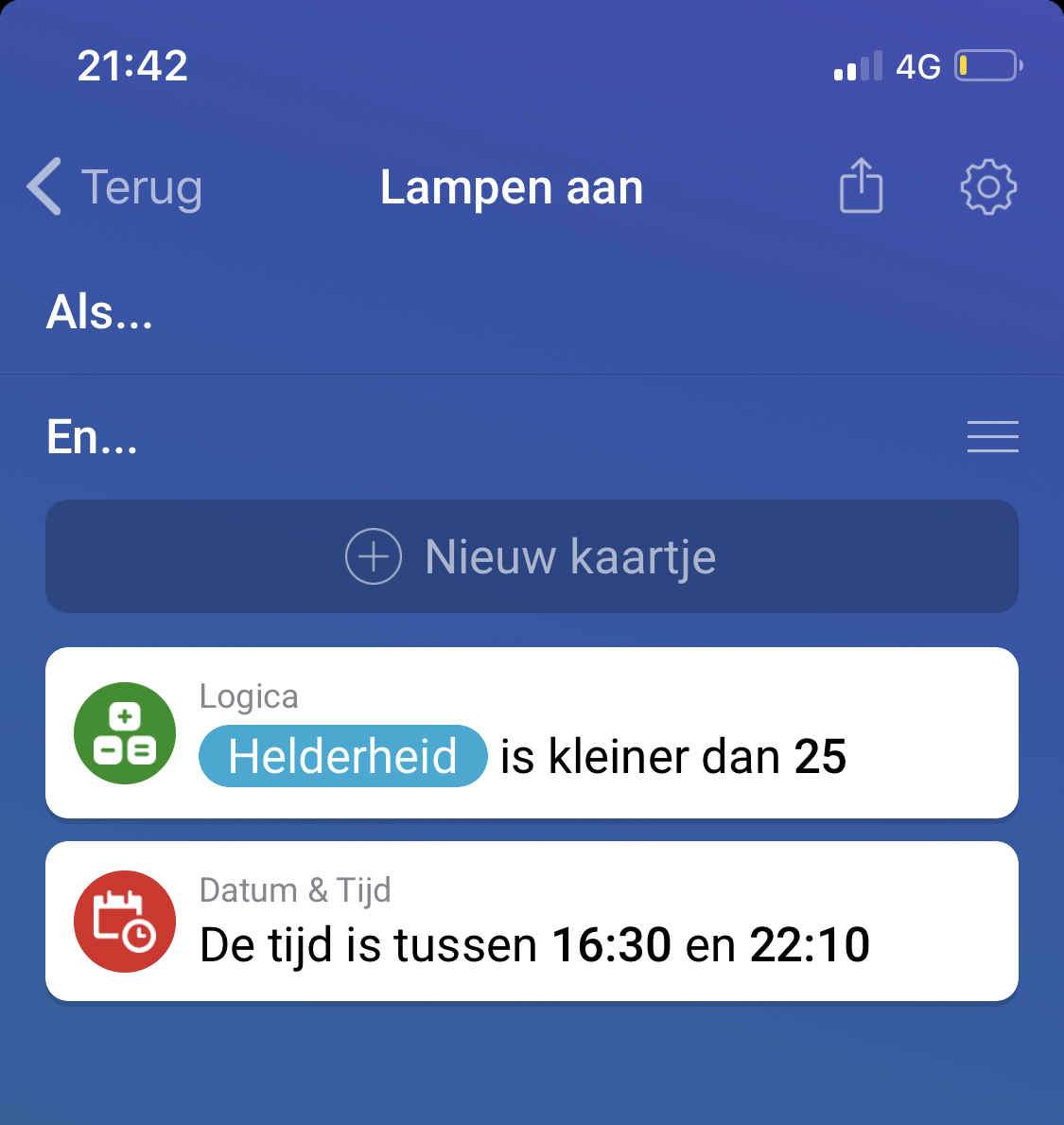

Ik vind trouwens (mijn persoonlijke mening) dat als het donker wordt dat de lampen aan moeten gaan, ongeacht hoe laat het is. In de winter is het veel vroeger donker, blijf je dan in het donker zitten omdat het nog geen 17.30 uur is?
Ja ik snap je nu, bedankt! Is altijd wat moeilijk om op één lijn te komen via tekst, alleen wat je nu zegt had ik nog niet zo bekeken, dat is een duidelijke mogelijkheid.
Blijf ik het het vreemd vinden dat een soortgelijke flow buiten altijd gewoon werkt. Waarschijnlijk komt dit doordat de lux al lang nul is voordat de tijdvoorwaarde inkomt.
Ik haal tijd even uit de flow, laat ik het morgen weten.
De reden dat ik er ook een tijd aan heb gekoppeld is dat ik het niet nodig vindt dat de lampen vroeger aan gaan dan 17:30. Puur energieverspilling tegengaan zeg maar. We zijn toch niet eerder thuis.
Instelling verandert:
Werkte vanavond prima!
