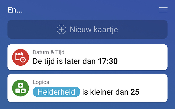

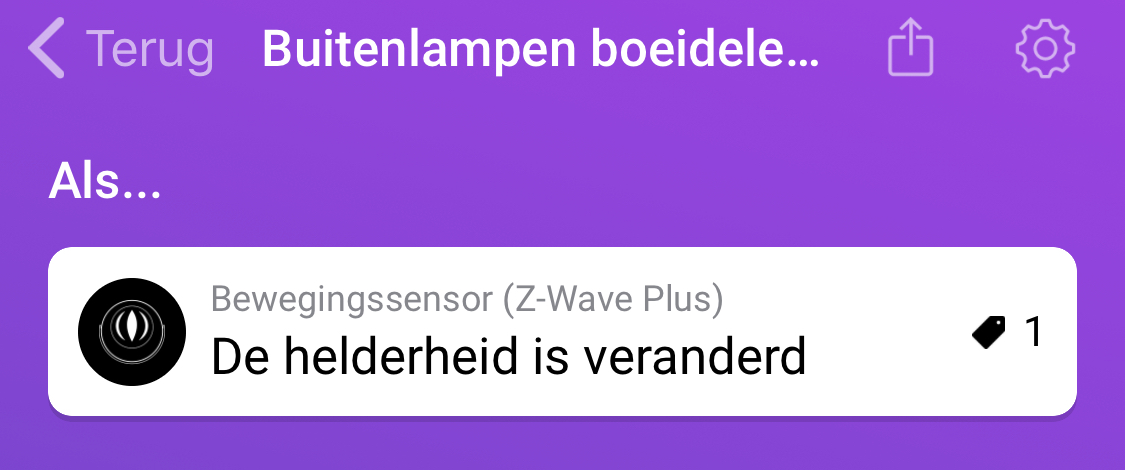

Het gaat hier om een simpele flow icm een Fibaro multi sensor (waarbij een andere lichtflow nooit hapert, vergelijkbaar opgezet) en KAKU stekkers. De flow is als volgt:
En hoe ziet de flow er uit die nooit hapert?

Nou laat ik het zo zeggen dan, hij doet het vaker niet dan wel en een vergelijkbare flow buiten werkt echt altijd! Het rare is dus dat dit begonnen is na batterij wissel in de Fibaro sensor.

Dat klopt ook helemaal, hij moet eerst aan de voorwaarden voldoen, maar zoals ik al zei, als hij aan de voorwaarden heeft voldaan, werkt de testfunctie bij deze flow niet. Bij andere flows weer wel. Het is ook een heel raar probleem, kom niet voor niks vragen op t forum😉

Sorry, dan had ik je vorige vraag niet goed gelezen/begrepen. De flow die altijd prima werkt is als volgt:
En dan zien we hier het verschil. Bij de eerste flow schakel je de kaku, bij de tweede flow een Fibaro dimmer. Zou dus een probleem kunnen betekenen met je kaku ipv met je flows?

En wat @seiko zegt is dat iedere keer dat de helderheid veranderd en beneden de 20 is de lampen worden aangezet. Dus als de helderheid veranderd van 20 naar 19 gaan de lampen aan. Maar als de helderheid daarna veranderd van 19 naar 18 word wederom het aan signaal verstuurd naar de lampen terwijl deze al aangezet waren. onnodig dus. Dus als je een extra conditie toevoegd met “EN lamp staat uit” dan word de lamp alleen maar aangezet als hij uit stond en word het signaal niet onnodig vaker verstuurd.
Ok bedankt voor je duidelijk uitleg. Ik wil dit op zich wel proberen, maar ik zie niet helemaal in wat voor voordeel dit op zou moeten leveren, behalve dan de Homey minder vaak hetzelfde commando uit laten sturen. Tenslotte gebeurd dit ook bij die andere flow en daar gaat het altijd goed. Daarnaast was deze flow prima in orde, tot een aantal weken terug, nadat ik de batterij van de sensor had vervangen.
